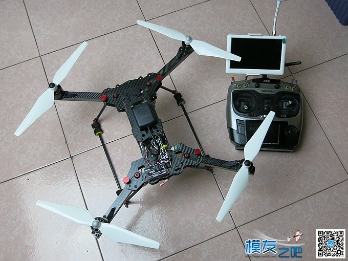

大家好,我是老晋。今天为大家带来的是乐迪PIX的详细装机、调试。
需要提示的是,银燕的30A OPTO电调和PIX不兼容,半年多前老晋玩PLAY家的PIX已经确认。别的各种市售常见电调基本都兼容。

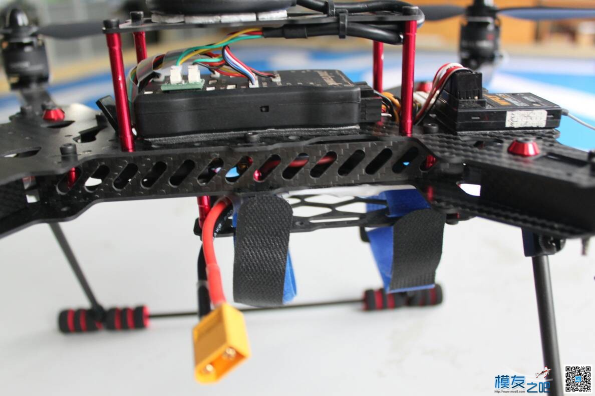

先来两张装好的照片,大家瞧一瞧:
图文并茂 乐迪PIX装机、调试 [老晋玩乐迪之二] 电池,飞控,电调,遥控器,乐迪 作者:老晋 5447
折叠起来还是很小巧的,大脚的这个机架不错^_^
图文并茂 乐迪PIX装机、调试 [老晋玩乐迪之二] 电池,飞控,电调,遥控器,乐迪 作者:老晋 7479
机器配置:
乐迪PIX飞控全套+乐迪电压回传模块+乐迪OSD回传模块+乐迪AT9遥控器
大脚420机架
DJI  E305  2013E KV800
铂金30A
自组4S4200电池

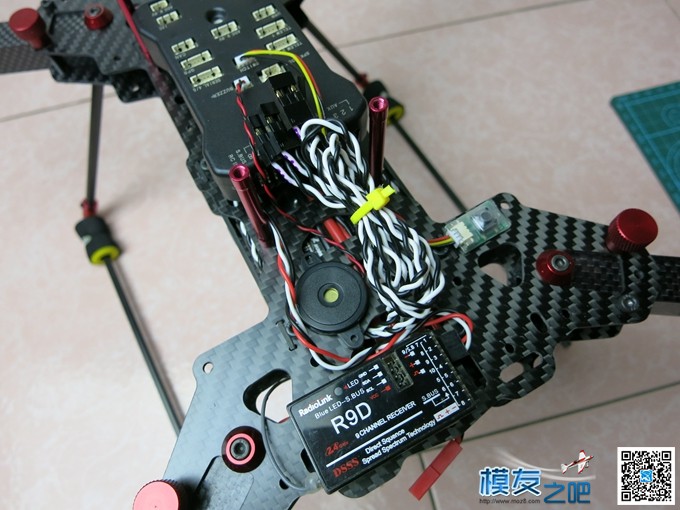

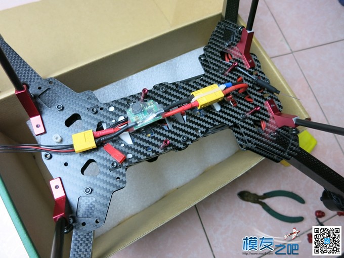

好了下面开始装机,由于机架和动力原先已经装好了,所以这次装机就比较简单。
1.本次装机的电子设备:乐迪PIX飞控全套+乐迪电压回传模块+乐迪OSD回传模块+RD9接收机
图文并茂 乐迪PIX装机、调试 [老晋玩乐迪之二] 电池,飞控,电调,遥控器,乐迪 作者:老晋 5590
2.机架+动力和遥控器
图文并茂 乐迪PIX装机、调试 [老晋玩乐迪之二] 电池,飞控,电调,遥控器,乐迪 作者:老晋 4597

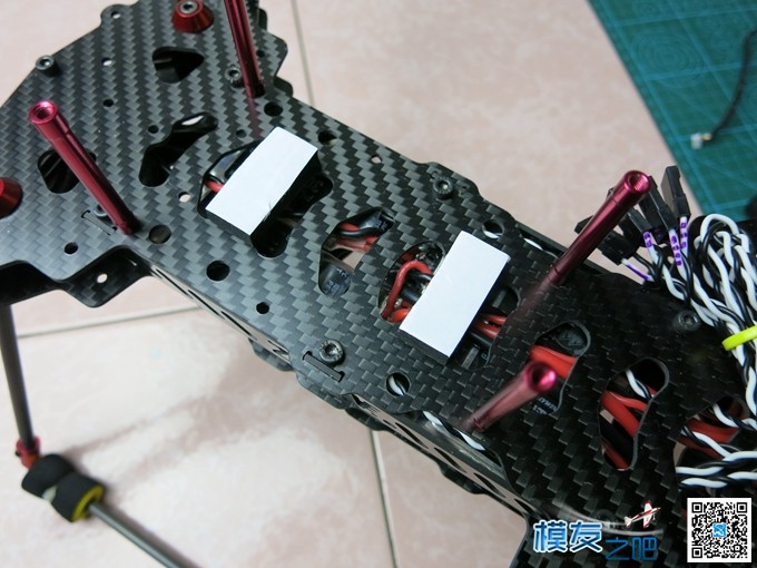

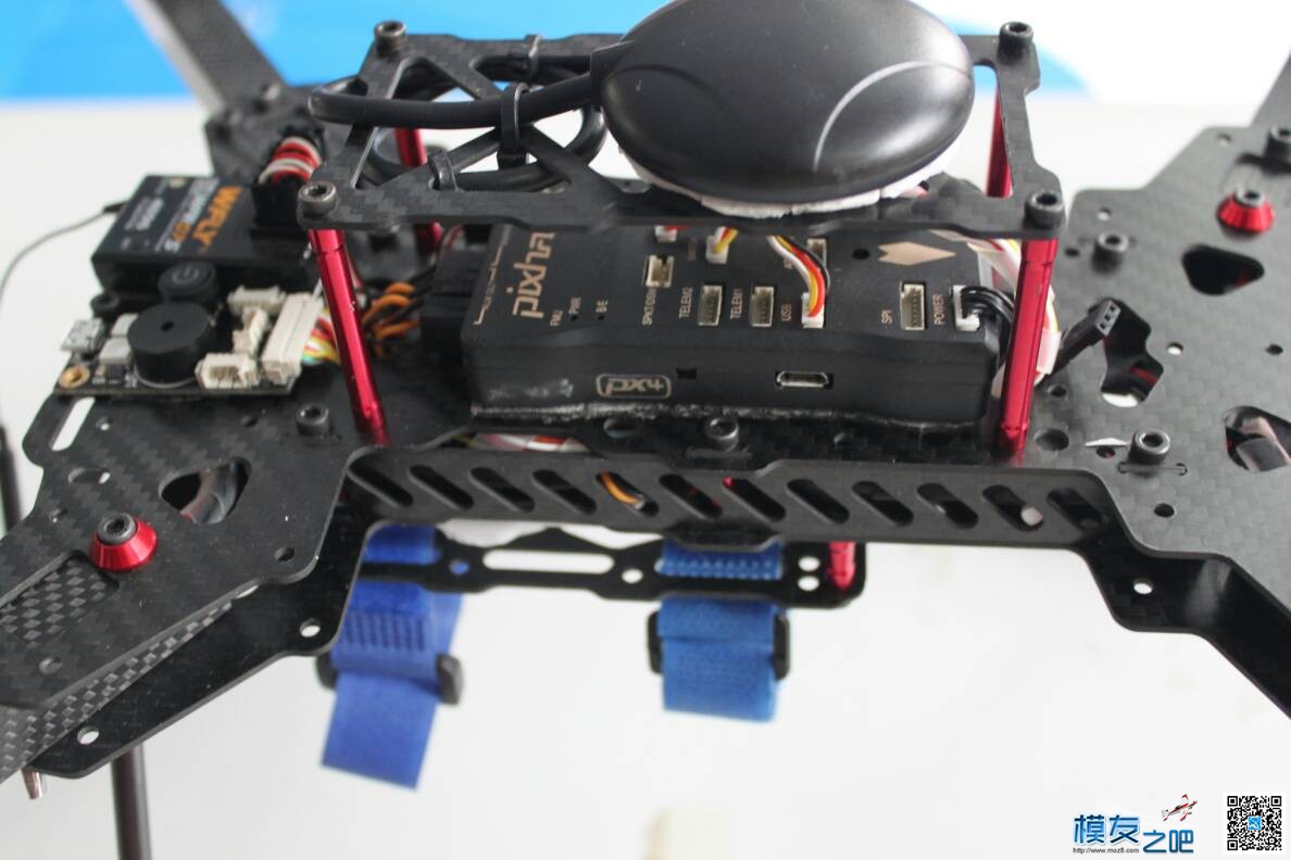

3.机架合适位置黏上飞控附带的双面胶,这个双面胶很厚实,所以席梦思就不用了
图文并茂 乐迪PIX装机、调试 [老晋玩乐迪之二] 电池,飞控,电调,遥控器,乐迪 作者:老晋 5864
4.装乐迪PIX:飞控要尽量和机头保持一致
图文并茂 乐迪PIX装机、调试 [老晋玩乐迪之二] 电池,飞控,电调,遥控器,乐迪 作者:老晋 3145

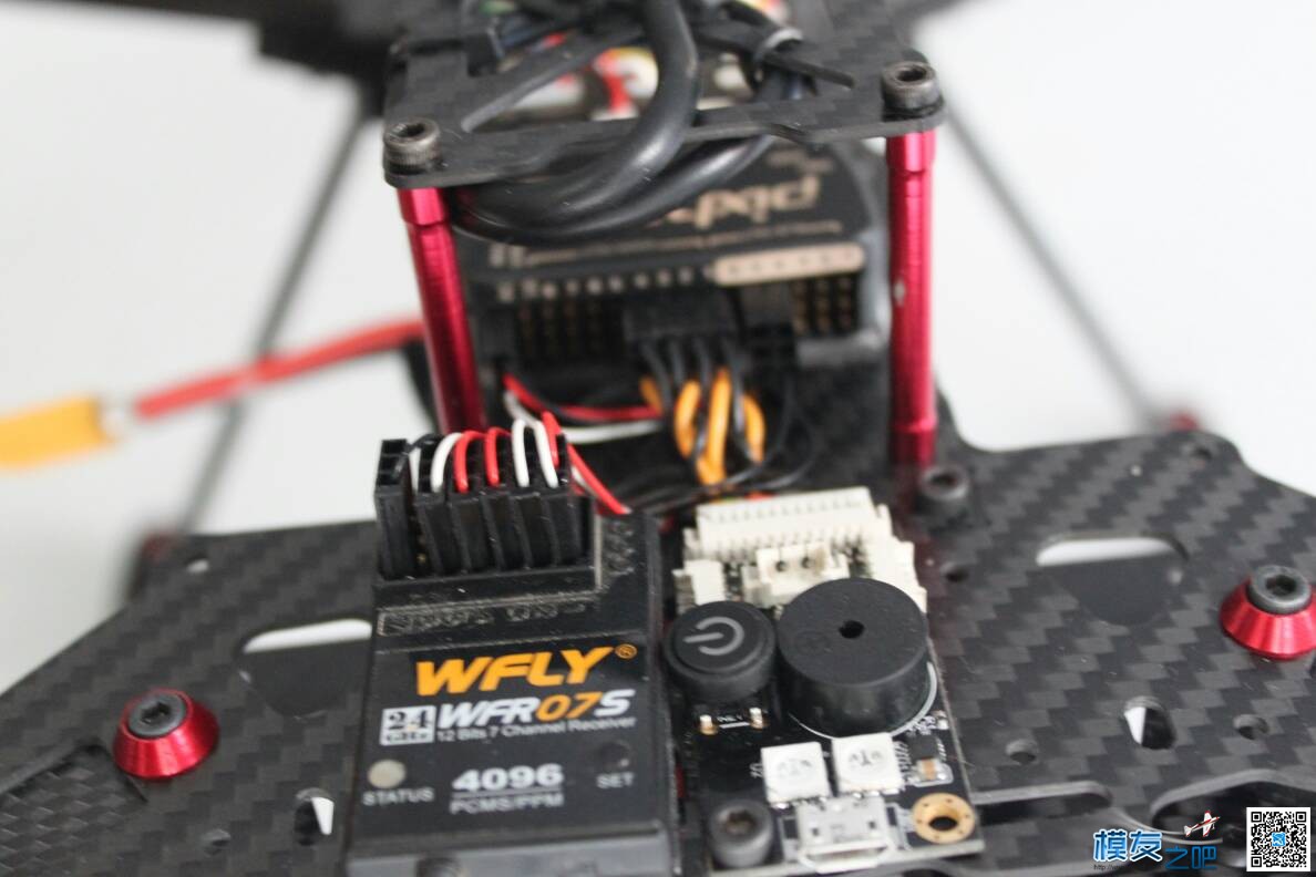

5.用双面胶装上蜂鸣器
图文并茂 乐迪PIX装机、调试 [老晋玩乐迪之二] 电池,飞控,电调,遥控器,乐迪 作者:老晋 7439
6.同样用双面胶装上安全开关
图文并茂 乐迪PIX装机、调试 [老晋玩乐迪之二] 电池,飞控,电调,遥控器,乐迪 作者:老晋 7091
7.还是用双面胶装上RD9接收机,RD9是sbus单线接收机,所以走线可以相对更简单干净
图文并茂 乐迪PIX装机、调试 [老晋玩乐迪之二] 电池,飞控,电调,遥控器,乐迪 作者:老晋 3017

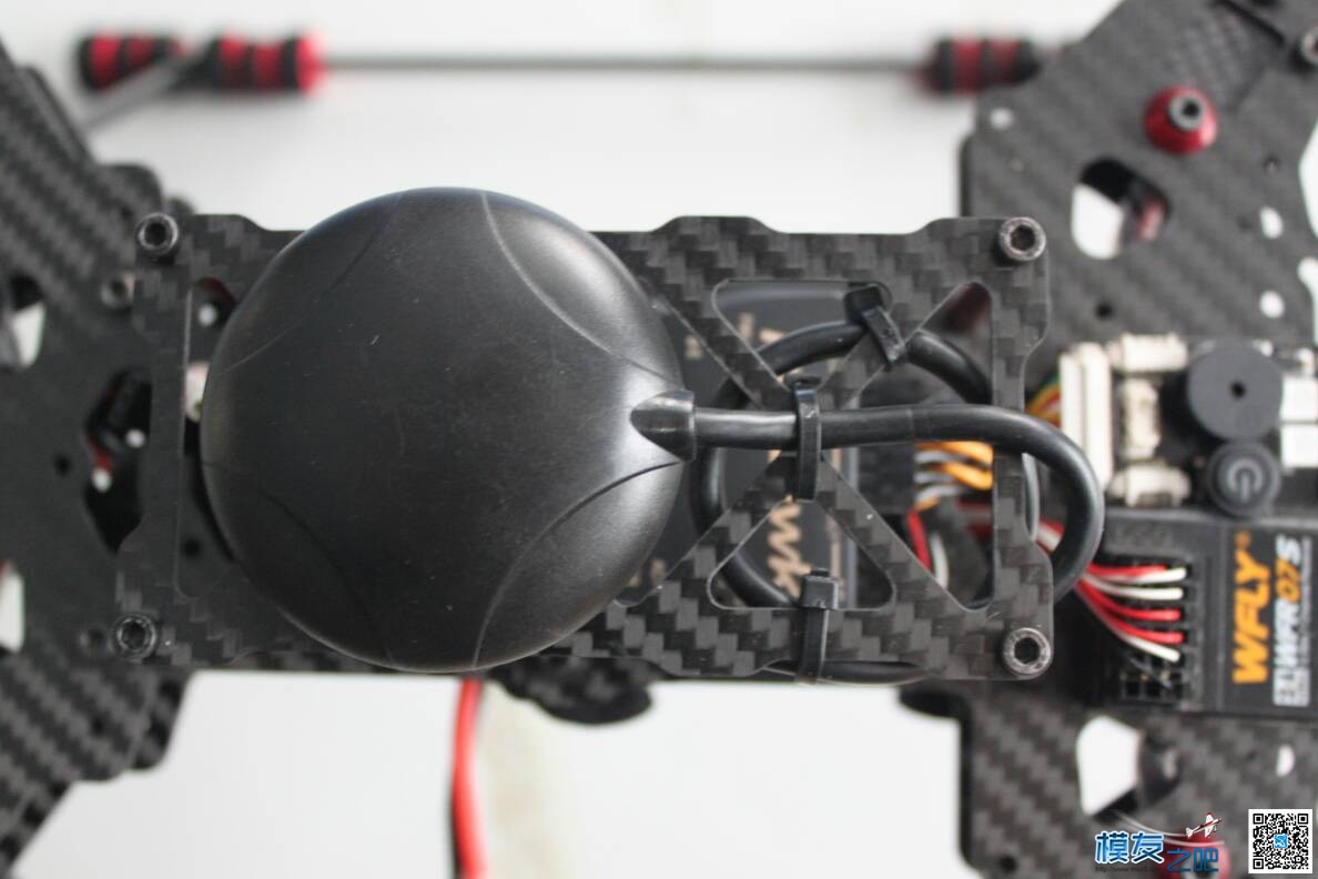

8.机架装上飞控保护板,再用双面胶固定好GPS
需要说明的是乐迪这款M8N的GPS不带罗盘,所以方向上木有要求,可以随意装,看上去顺眼就可以啦
图文并茂 乐迪PIX装机、调试 [老晋玩乐迪之二] 电池,飞控,电调,遥控器,乐迪 作者:老晋 4779
9.按顺序插上对应的电调线

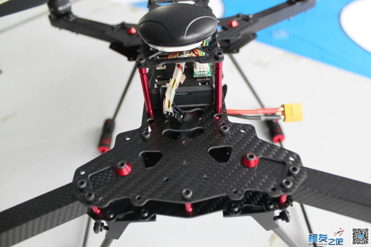

图文并茂 乐迪PIX装机、调试 [老晋玩乐迪之二] 电池,飞控,电调,遥控器,乐迪 作者:老晋 9593

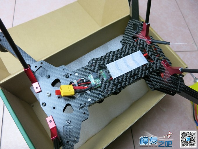

10.先拆下电池挂板,装电流计模块,XT60插头用扎带绑紧,以免机器震动导致插头松动
图文并茂 乐迪PIX装机、调试 [老晋玩乐迪之二] 电池,飞控,电调,遥控器,乐迪 作者:老晋 5909
11.装上电池挂板
图文并茂 乐迪PIX装机、调试 [老晋玩乐迪之二] 电池,飞控,电调,遥控器,乐迪 作者:老晋 8346
12.基本装机就完成了。
图文并茂 乐迪PIX装机、调试 [老晋玩乐迪之二] 电池,飞控,电调,遥控器,乐迪 作者:老晋 7622

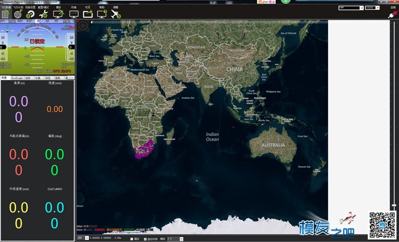

1.机器上电,用USB线插到电脑USB口。打开MP
图文并茂 乐迪PIX装机、调试 [老晋玩乐迪之二] 电池,飞控,电调,遥控器,乐迪 作者:老晋 3408

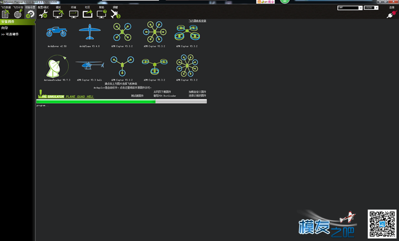

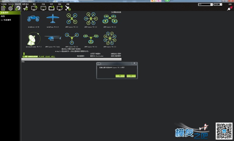

2.不用点连接,直接点击  初始设置--安装固件,然后根据机架类型选择响应的固件,可以选最新的,也可以选以往固件,系统提示是否确认升级到某某固件,点击“是”
图文并茂 乐迪PIX装机、调试 [老晋玩乐迪之二] 电池,飞控,电调,遥控器,乐迪 作者:老晋 425

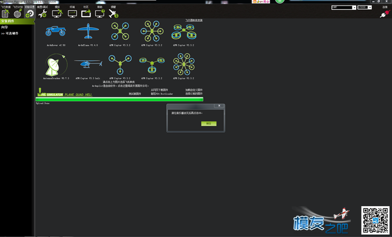

3.飞控开始升级固件
图文并茂 乐迪PIX装机、调试 [老晋玩乐迪之二] 电池,飞控,电调,遥控器,乐迪 作者:老晋 6968
图文并茂 乐迪PIX装机、调试 [老晋玩乐迪之二] 电池,飞控,电调,遥控器,乐迪 作者:老晋 1221
中间不用任何操作,请耐心等待,一阵音乐结束后,固件升级就完成了,然后点击 ok

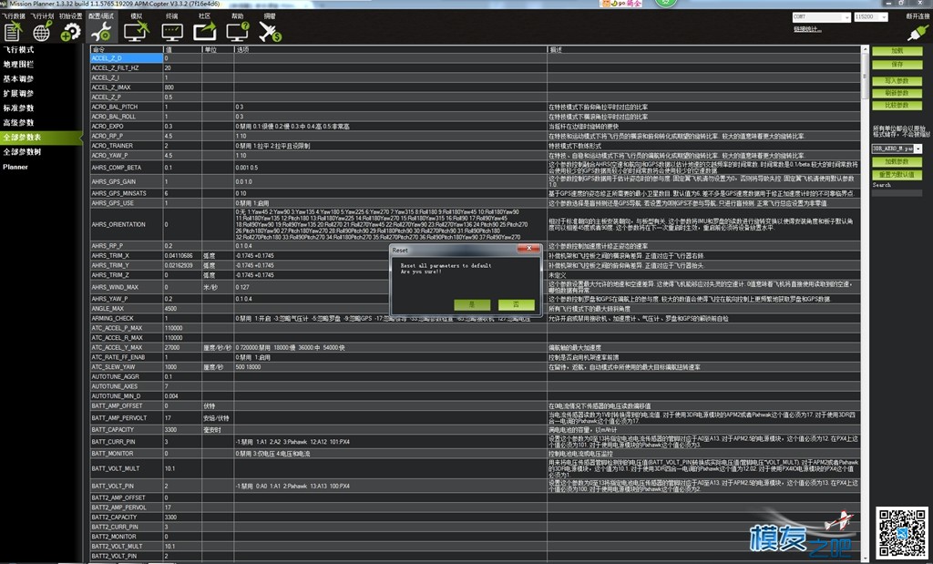

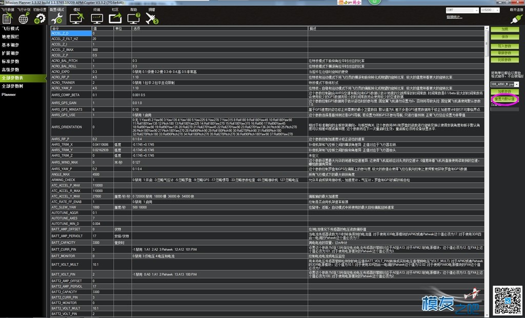

4.开始各种校准前,最好先吧各种参数设置成默认值
图文并茂 乐迪PIX装机、调试 [老晋玩乐迪之二] 电池,飞控,电调,遥控器,乐迪 作者:老晋 8258
图文并茂 乐迪PIX装机、调试 [老晋玩乐迪之二] 电池,飞控,电调,遥控器,乐迪 作者:老晋 6987
点击“是”,就ok了。
5.重启飞控,重新连接USB线,MP地面站点击右上角的“连接”

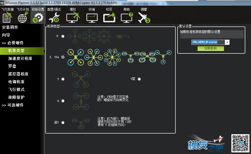

连接完成后,然后点击  初始设置--必要硬件--机架类型,根据机架的不用进行选择
图文并茂 乐迪PIX装机、调试 [老晋玩乐迪之二] 电池,飞控,电调,遥控器,乐迪 作者:老晋 4705

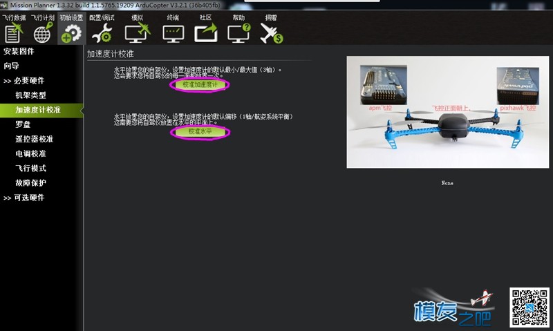

6.三个校准
第一加速度计和水平校准,加速度计要校准六个面,都有图示,按照图示别搞错方向就可以。水平校准就一个面,很简单。
图文并茂 乐迪PIX装机、调试 [老晋玩乐迪之二] 电池,飞控,电调,遥控器,乐迪 作者:老晋 1524

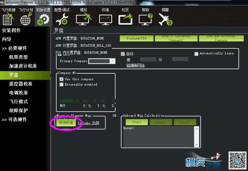

第二罗盘校准  点击现场校准后,会出现三个罗盘界面,六个轴每轴转几圈就ok了
罗盘的校准可以根据情况,用无线数传。或者再刷完固件后就进行校准。以免插着USB进行校准会很难受。
图文并茂 乐迪PIX装机、调试 [老晋玩乐迪之二] 电池,飞控,电调,遥控器,乐迪 作者:老晋 5944

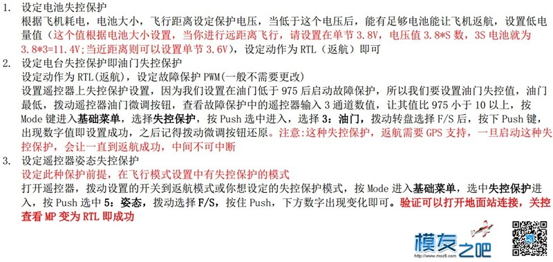

8.失控保护等等的设置,文字很难描述,详见泡泡老师的视频
图文并茂 乐迪PIX装机、调试 [老晋玩乐迪之二] 电池,飞控,电调,遥控器,乐迪 作者:老晋 7955
