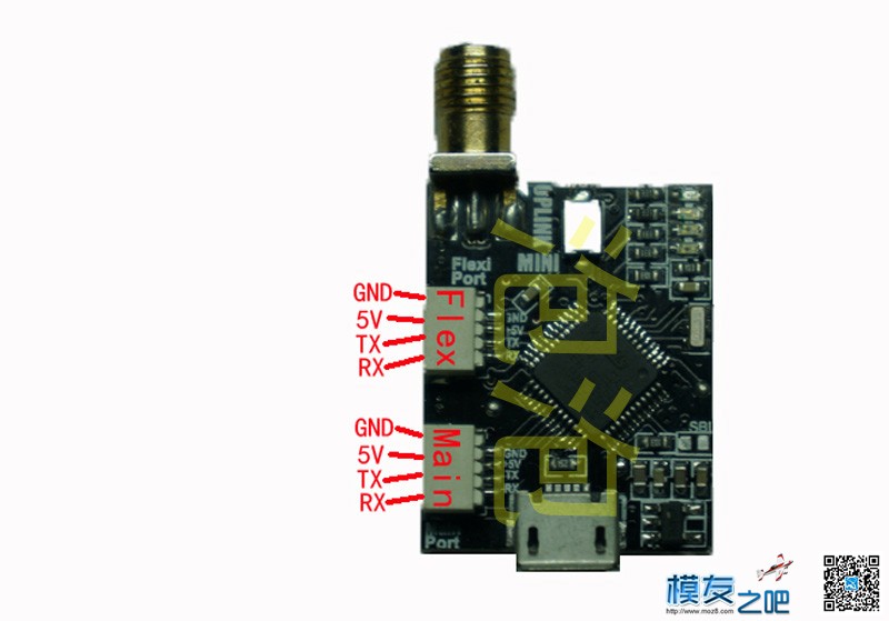

第一课:固件的刷写,数传绑定
第二课:PPM方式装机及测试
第三课:SBUS方式连接,加装GPS,自动调参设置
第四课:自动调参演示,GPS定点设置

数传第一次绑定成功并且连上电脑,
第二次开录,录完绑定步骤连不上电脑了,白录一段次。 ...
再有就是 目前我这摸索的使用经验,应该数传电脑端先上电,然后连接飞控端,这是飞控端再上电,先后顺序,泡泡你试试  应该可能解决你那个问题
发表于 2015-12-27 21:19:55 | 显示全部楼层
ZWDXBB 发表于 2015-12-21 22:09
数传第一次绑定成功并且连上电脑,
查了一下还真是OPENLRSNG通讯方案,不知为啥只用数传 不用openlrs直接433通道遥控,
还有就是如果感觉数传距离近,直接用RFM23BP对应引脚直接替换,100mw升到1W

还没学会怎么用,现在刚知道接口是那些定义。
