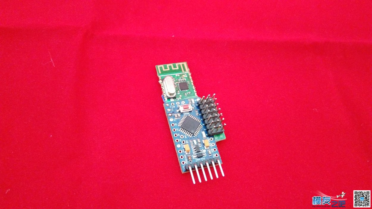

材料:
Arduino Mini    1片
A7105 2.4 模块  1片
AMS1117          1片
104电容             1片
三排针                7列
洞洞板,连接线   1些
FTDI Basic 5V USB转TTL  1个( 上传程序到aruidno)

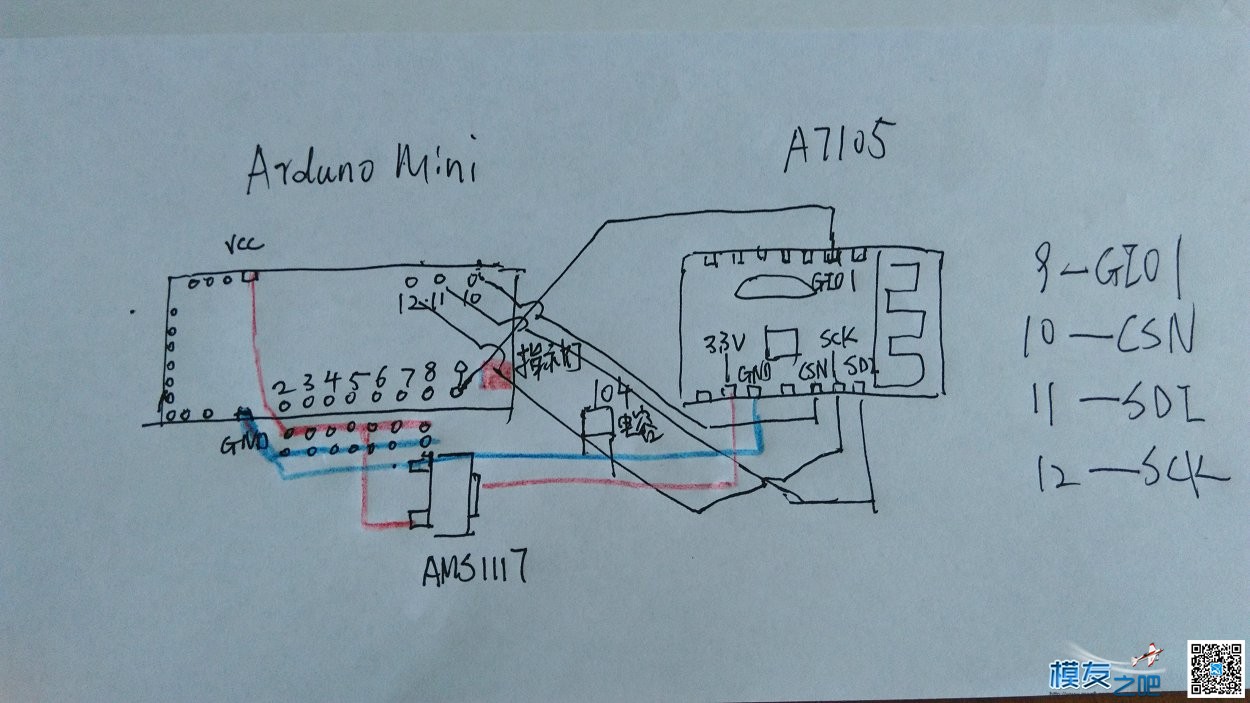

电路图

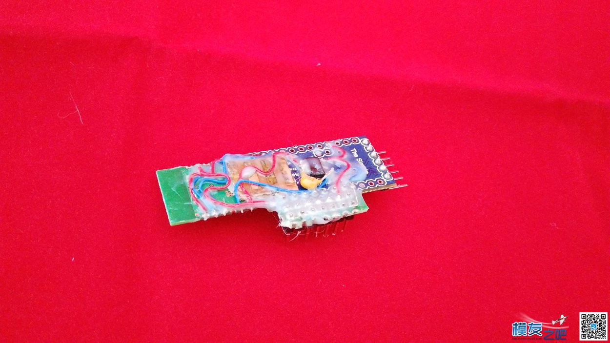

制作方法
先用AB胶,通过洞洞板片把A7105粘接在 Arduino上,而后焊线

调试完毕,用AB胶把背板涂一遍,就稳固了
