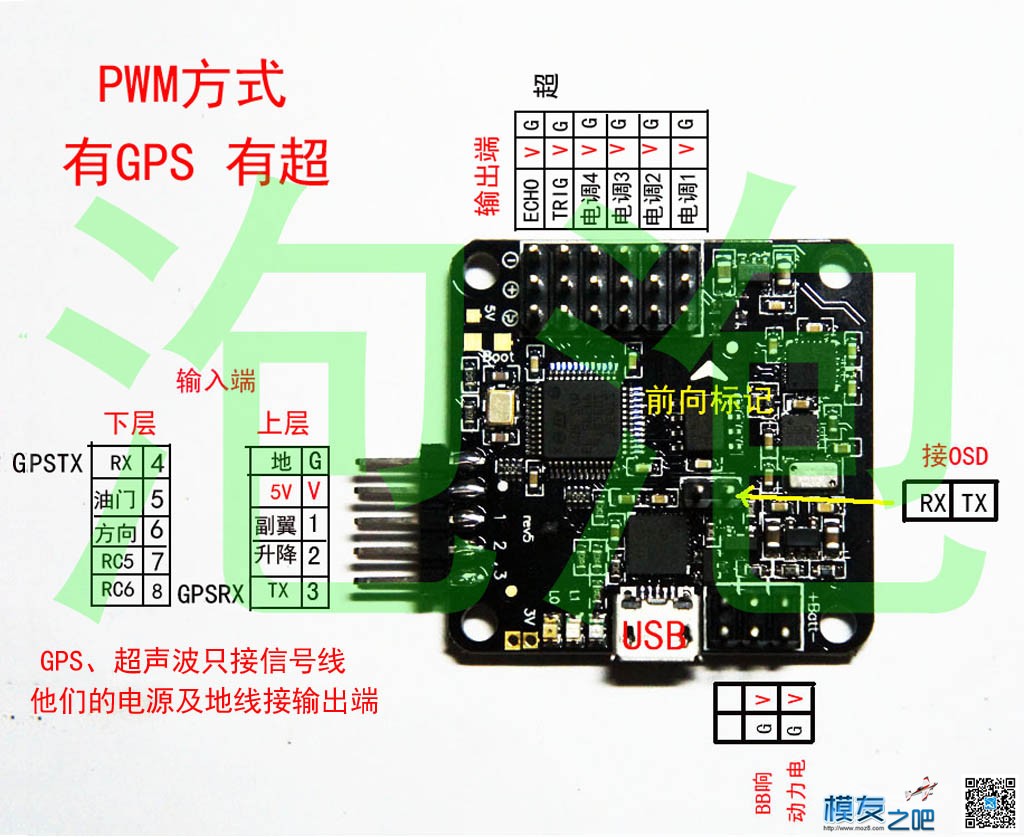

NZAE32 更多使用方法请移步:
NAZE32飞控使用方法,7月1日更新,上传第10课
第一课:PPM方式,有GPS,有超,有LED的连接方法
第二课:PWM方式的连接方法
人家换套马甲,你们就不认的人家了,先上几张图
新手课堂,NAZE32 REV5板子的使用方法,8月15日更新,第二课 飞控,GPS 作者:泡泡 2991
新手课堂,NAZE32 REV5板子的使用方法,8月15日更新,第二课 飞控,GPS 作者:泡泡 378
新手课堂,NAZE32 REV5板子的使用方法,8月15日更新,第二课 飞控,GPS 作者:泡泡 1393

泡泡你好,我是新手,买了一个FS-CT6B遥控器,用来玩4轴,板子是naze32 REV5飞控,我按照你的方法连线了,可是在cleanfight软件里只有AUX1  AUX2  AUX3 通道有反应,其他的油门和副翼都没有反应,遥控器的参数设置了四轴模式,其他的参数不会设置就没有设置,想问一下泡泡老师,这是哪里出问题了。

泡泡老师你好,我是naze32 REV5板子,上面的指示灯中,在连接cf的时候、上电的时候(加锁、减锁)红灯和蓝灯常亮是什么意思?正常不是只有蓝灯常亮吗?

泡泡老师或各位大神:
请教下我的NAZE32用的是MICRO MINIMOSD,按照教学接线后发现电池电压显示0伏,而在CF里面是看到正常的电压的,接线方面,我有接OSD上面的测量脚,也有接飞控上的测量脚。但都是显示为零,请问是哪里出状况了啊?
