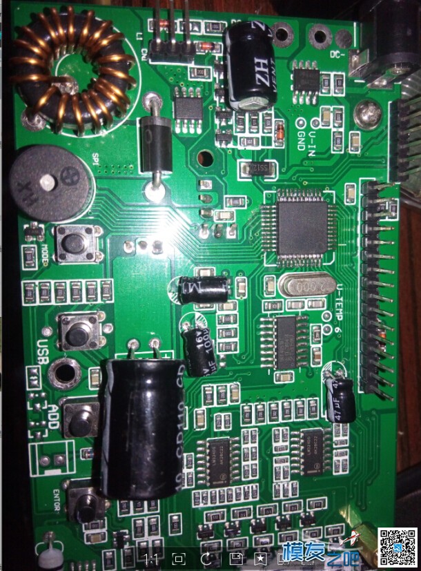

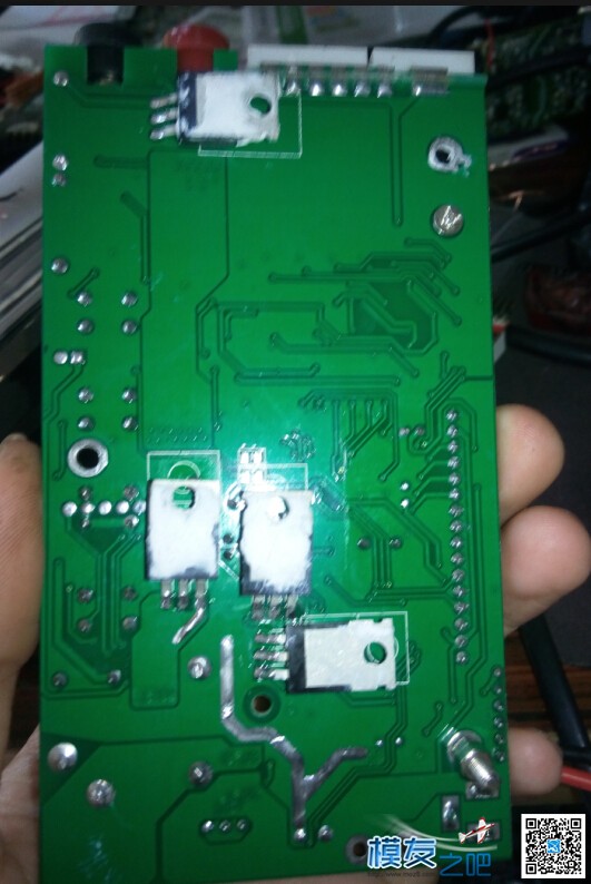

发表于 2015-7-2 10:33:19 | 显示全部楼层
BB老师    我这个是skyrc 的 B6  单片机打磨了  不知道什么型号
新手课堂,给B6刷万能固件,变成高大上, 固件,电位器,高大上,新手,校准 作者:右走 1653
新手课堂,给B6刷万能固件,变成高大上, 固件,电位器,高大上,新手,校准 作者:右走 754
发表于 2015-7-2 10:34:06 | 显示全部楼层
测得  38脚 是正极  39是负极   不像是atmega 32
看一楼底下补发的图片,38脚-VCC,39脚-GND  详情 回复 发表于 2015-7-2 16:30
 楼主| 发表于 2015-7-2 16:30:03 | 显示全部楼层
发表于 2015-7-3 12:10:02 | 显示全部楼层
泡泡老师又出好教程了,强烈顶起来。
发表于 2015-7-3 15:46:48 | 显示全部楼层
泡泡老师  这个引脚是这样的
而且 1 2 3 4 5 6个脚 除了1脚有外接  其他5脚都是悬空的
我1  2  3 4 5  6 引出来接isp 结果也是不行
芯片打磨 的真痛苦
新手课堂,给B6刷万能固件,变成高大上, 固件,电位器,高大上,新手,校准 作者:右走 6534
不懂别乱接呀, 芯片针脚图不是上传了吗,很明显正确的ISP是在芯片的1234脚,你这6个针根本不是ISP接口。 没把你的B6烧掉算你运气好呀。  详情 回复 发表于 2015-7-4 15:03
 楼主| 发表于 2015-7-4 15:03:35 | 显示全部楼层
右走 发表于 2015-7-3 15:46
泡泡老师  这个引脚是这样的
我1  2  3 4 5  6  ...
新手课堂,给B6刷万能固件,变成高大上, 固件,电位器,高大上,新手,校准 作者:泡泡 1548 不懂别乱接呀,
芯片针脚图不是上传了吗,很明显正确的ISP是在芯片的123456脚,你这6个针根本不是ISP接口。
没把你的B6烧掉算你运气好呀。
发表于 2015-7-4 15:17:48 | 显示全部楼层
ZWDXBB 发表于 2015-7-4 15:03
不懂别乱接呀,
芯片针脚图不是上传了吗,很明显正确的ISP是在芯片的123456脚,你这6个针根本不是 ...
我测了 那 6脚 不对 没在那刷            我是把123456引脚   引出来刷 不行 这个B6 很奇怪
发表于 2015-7-4 15:20:39 | 显示全部楼层
不懂别乱接呀,
我问了卖家  卖家说 这个是他们自主开发的  排针那 6口 是用来升级固件的   其他的一概不说           会不会是厂家把isp 锁死  然后用自己开发的升级软件 升级固件??
那就别折腾了,搞坏了没东西充电。  详情 回复 发表于 2015-7-4 16:01
 楼主| 发表于 2015-7-4 16:01:33 | 显示全部楼层
右走 发表于 2015-7-4 15:20
我问了卖家  卖家说 这个是他们自主开发的  排针那 6口 是用来升级固件的   其他的一概不说           会 ...
那就别折腾了,搞坏了没东西充电。

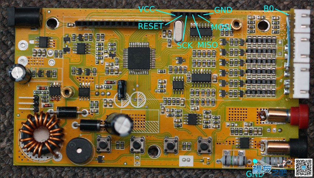

发表于 2015-7-12 21:31:07 | 显示全部楼层
新手课堂,给B6刷万能固件,变成高大上, 固件,电位器,高大上,新手,校准 作者:跟随泡泡 3995 新手课堂,给B6刷万能固件,变成高大上, 固件,电位器,高大上,新手,校准 作者:跟随泡泡 5561
泡泡老师,这个怎么刷?芯片是ATMEGA32A的
新手课堂,给B6刷万能固件,变成高大上, 固件,电位器,高大上,新手,校准 作者:跟随泡泡 5558 已经弄清楚针脚,但固件刷那个?
东西不一样呀,这你也敢刷?刷之前把原来的读出来保存好, 刷第二个吧。要是刷成砖可不关我事。哈哈  详情 回复 发表于 2015-7-12 22:21
 楼主| 发表于 2015-7-12 22:20:31 | 显示全部楼层
右走 发表于 2015-7-8 20:47
泡泡老师 我那个“B6” 和常见的 不一样 电路原理图也不一样 单片机也不是a32的  应该是STC系列的单片机  ...
那没办法了
