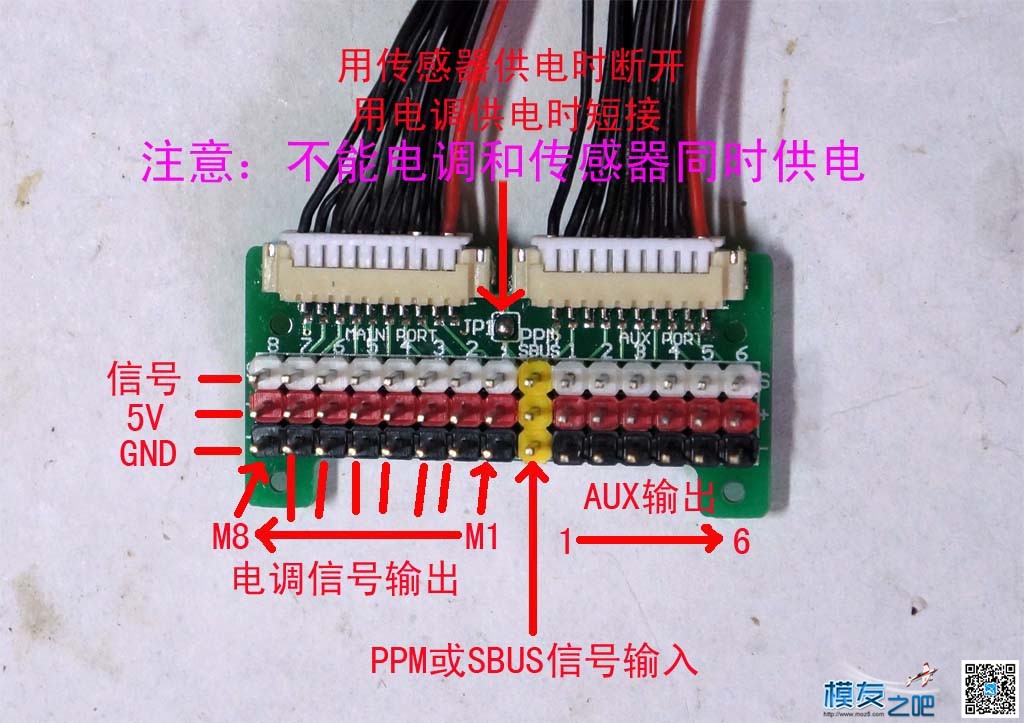

转接板

发表于 2017-5-20 17:51:31 | 显示全部楼层
请教老师为什么不能电调和传感器同时供电呀?
