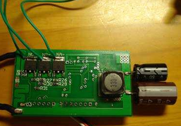

和我一起用ATMEGA8做无刷电调  转 电池,舵机,电调,电机,遥控器 作者:飞天 6543    ,和商业电调体积相当的全NMOS的电调已设计运行无误,正在开发比商业电调更多的功能。PCB和HEX文件已公布!
2012.09.23,纯NMOS电调已经全部完成了,软件准备定型了。目前实现的功能有:安全启动、失控保护、堵转保护、PPM调速、过热降低功率、电池欠压降低功率、过流停机。还有最关键的,现在市面上的电调没有的功能也已经完成:电机转速、电池电量、MOS管温度、当前电流可以通过电调上的接口传给接收机!相关情况请参见469、473楼!
2013.01.27.最新版的HEX文件和电路图、PCB文件发布在1020、1021楼,其中Build20130127的固件主要解决了部分电机启动不畅的问题,同时解决了启动时油门空位稍大的问题。PCB文件控制板未变,功率板做了稍许优化,HEX文件均支持新旧版本的PCB文件。
2013.03.03.如果一只电调需要接接收机和多个舵机,请考虑78M05稳压芯片的负载能力,建议至少换为L7805CV,详情请参见1037楼
自从“低成本自制航模电子设备系列之一:和我一起用ATMEGA8做遥控器”
http://bbs.mx3g.com/thread-182765-1-1.html
发布以来,得到了很多朋友的鼓励和支持,心里真的很感动。虽然工作和日常生活非常忙,时间很紧,但我仍然抽出时间继续着自己的项目。昨天晚上,打样的电调和陀螺仪(平衡仪)的板子回来了,抓紧时间把电调做出来了,经过试验,原有程序运行顺畅,电调也已经制作成功了。
在遥控器那个贴子里我已经说了,这个电调板子的体积稍稍有点大,达到了3.7*6.4cm,但使用的3A开关电源,有过流检测和过热检测,支持电调参数双向传输(当前温度、转速、电流大小、电池电量等),所以也应该可以接受。如果能够用四层板的话,肯定体积会让大家非常满意,但四层板的价格又肯定会让大家非常不满意,所以还是用双面板吧。
目前该电调程序实现的功能有:安全启动、失控保护、堵转保护、PPM调速,现在已经可以作为一个普通的电调用了,下一步准备实现的功能有过热保护、过流保护、电调参数双向传输、高频PWM调速、I2C调速等。如果大家有什么好的功能提议也可以提出来。
