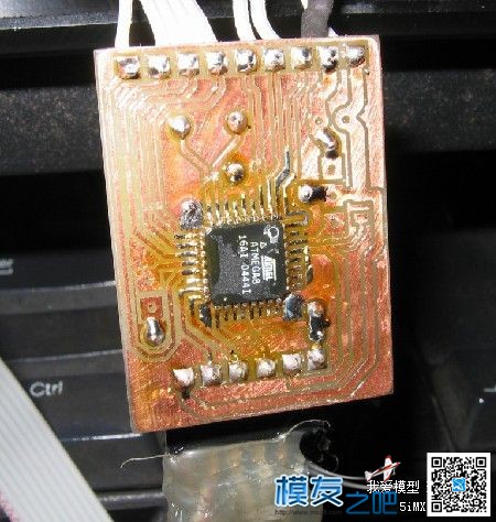

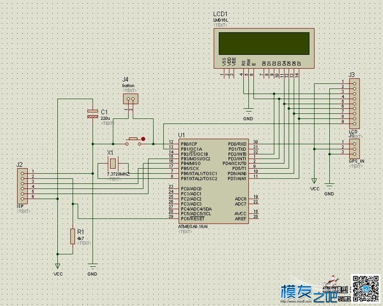

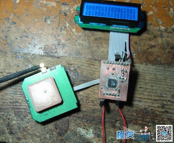

因为最近重庆船帮(航模)的快艇越来越多,准备破百的船也越来越多,作为重庆船帮的一员,准备做一个测速的GPS,好对现在船只的速度做一个量化,准备用手头现成的GPS模块+AVR单片机+1602液晶 做一个小体积的测速器。
设计电路,尽量简化功能
【moz8-2014】节约为本,自制GPS测速器(转) 航模,电池,天线,GPS,电路板 作者:凯莱 2668

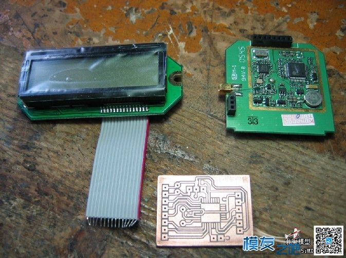

先用CNC雕刻机 做电路板~
【moz8-2014】节约为本,自制GPS测速器(转) 航模,电池,天线,GPS,电路板 作者:凯莱 8287
开工前照片
【moz8-2014】节约为本,自制GPS测速器(转) 航模,电池,天线,GPS,电路板 作者:凯莱 104
基本完工,其中开始还不能正常工作,怀疑程序或者液晶问题,结果发现是单片机是坏的。。。。郁闷,换了后测试正常。上面助焊剂没有洗掉,看起来脏脏的。
【moz8-2014】节约为本,自制GPS测速器(转) 航模,电池,天线,GPS,电路板 作者:凯莱 9690
更换单片机正常,以泄心头之恨
【moz8-2014】节约为本,自制GPS测速器(转) 航模,电池,天线,GPS,电路板 作者:凯莱 8484

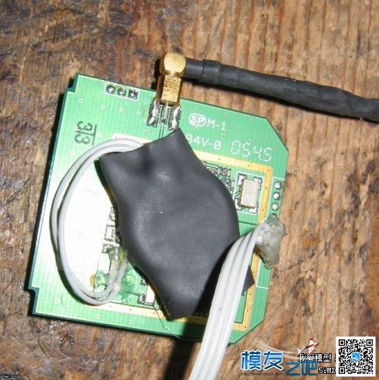

每次重新上电发现搜星要很久,基本上要十几分钟,结果是GPS板载小锂电用完了(买的拆机GPS模块,估计放得久了),找了一块主板电池CR2032,焊接好装上去,这下可以用N久了。。。

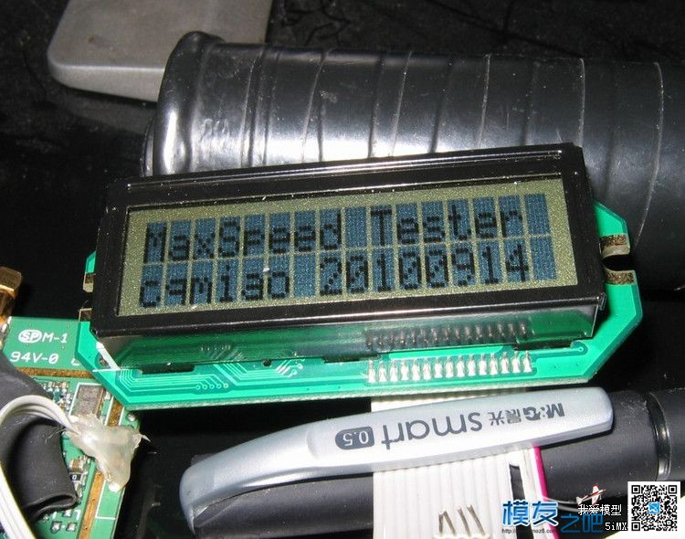

  今天把程序的数据提取部分、单位转换部分(节转换成千米/小时)、最大速度处理、按键判断部分完善
这是开机画面

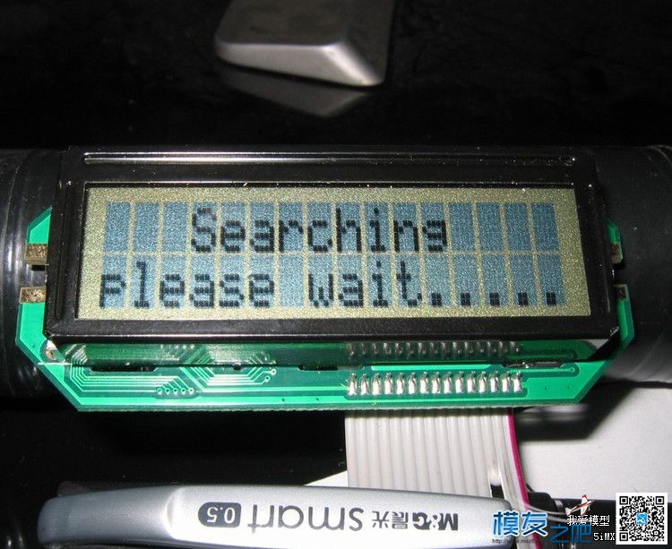

搜星画面,如果途中信号丢失也会自动转到这里,继续搜星

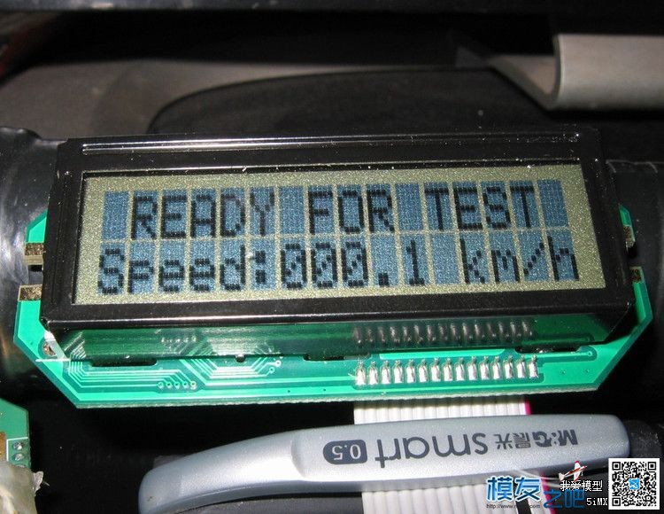

搜星完毕,可以进行测试,显示数值即为速度最大值

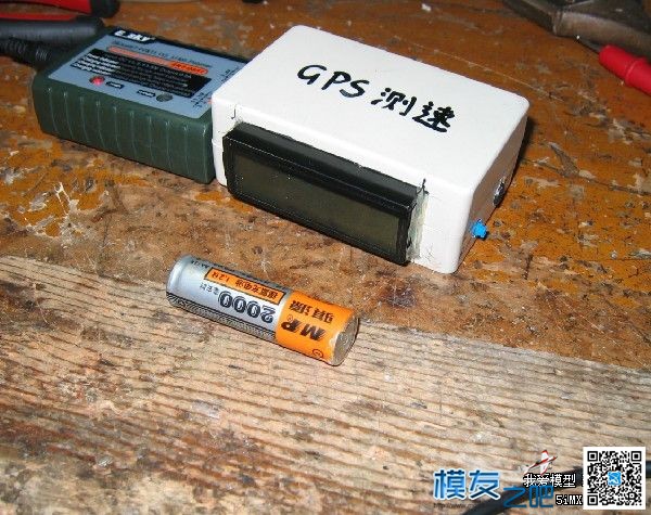

接下来准备外壳中。
外壳去买了三个,各种大小,这种最合适80x60x30,好不容易把2片锂电池、主控板、两个开关、GPS模块、液晶屏幕、充电口,连接线若干塞进这个壳子里面,正在充电中。。。外壳丑了点。。。。

全重131g
【moz8-2014】节约为本,自制GPS测速器(转) 航模,电池,天线,GPS,电路板 作者:凯莱 2930
大小参照,没办法,我已经尽力了,在手头这些东东的情况下,没有额外花钱,就是花3元钱买了一个这个壳子。
【moz8-2014】节约为本,自制GPS测速器(转) 航模,电池,天线,GPS,电路板 作者:凯莱 4776
