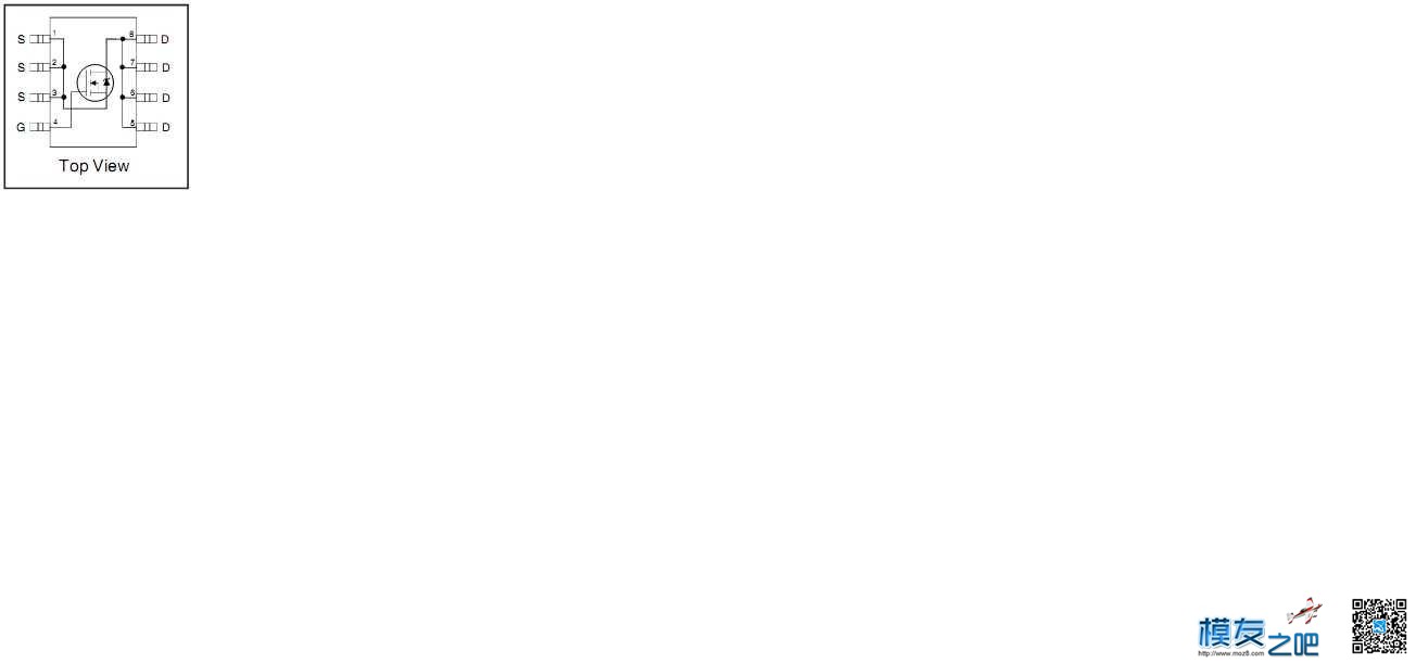

附SO-8(贴片8脚)封装MOS管 IRF7805Z的引脚图。
电调常用功率MOS管互用参考手册 【转】 电调,电调有什么用,VeSc电调,电调怎么用,新西达电调 作者:๑_想念你的温柔 6104
上图中有小圆点的为1脚
