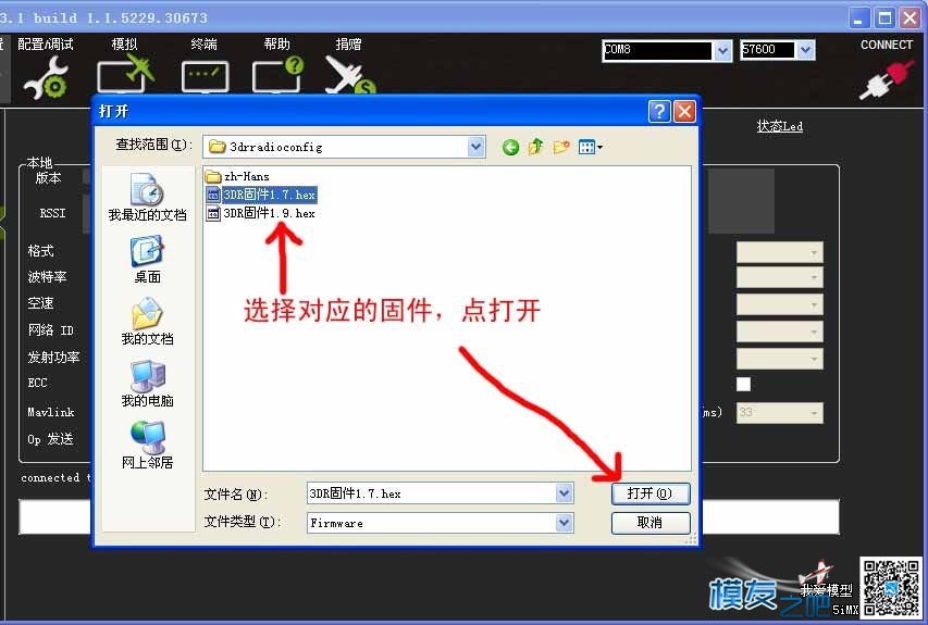

APM 3DR数传固件的升级及降级方法
也可用手动的办法,升级或降级固件
新手课堂 APM 3DR数传固件升级及降级方法,附手动升及固件 固件,APM,youku,固件升级,html 作者:泡泡 4801
新手课堂 APM 3DR数传固件升级及降级方法,附手动升及固件 固件,APM,youku,固件升级,html 作者:泡泡 4502
附:3DR 1.7及1.9版本固件
新手课堂 APM 3DR数传固件升级及降级方法,附手动升及固件 固件,APM,youku,固件升级,html 作者:泡泡 2425 3DR固件1.7.rar (60.3 KB, 下载次数: 1025)
新手课堂 APM 3DR数传固件升级及降级方法,附手动升及固件 固件,APM,youku,固件升级,html 作者:泡泡 7479 3DR固件1.9.rar (61.58 KB, 下载次数: 1397)

发表于 2015-3-31 23:38:55 | 显示全部楼层
我按照老师的视频上传了固件重置保存以后数传还是不能连接,飞机上的数传固件版本不知道多少,也不能连接新手课堂 APM 3DR数传固件升级及降级方法,附手动升及固件 固件,APM,youku,固件升级,html 作者:yu17851 483 新手课堂 APM 3DR数传固件升级及降级方法,附手动升及固件 固件,APM,youku,固件升级,html 作者:yu17851 4172
飞机上的和电脑上的二个数传,必须刷相同的版本,不知道的话,加载一次,  详情 回复 发表于 2015-4-1 22:34
 楼主| 发表于 2015-4-1 22:34:36 | 显示全部楼层
