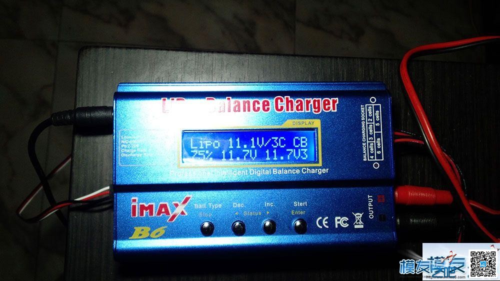

充电中
b6刷机,屌丝B6变高大上,b6校准说明 电池,充电器,开源,固件,电路板 作者:凯莱 1838
拿下来用万用表测试在3.910左右(撤掉电源后会略微掉电)

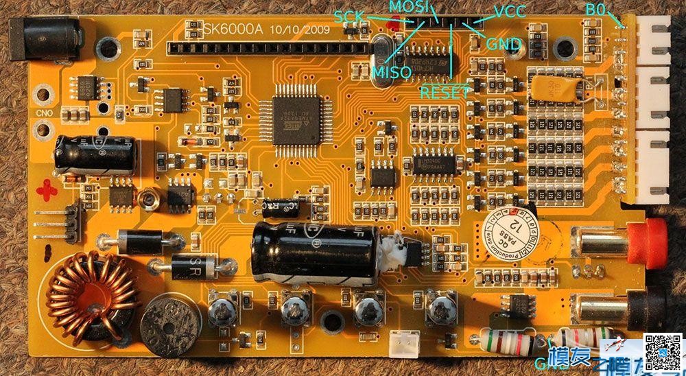

1.拆机,检查你的电路板,找到对应的数据口
根据原作者的资料,市面上常见的两种B6的版本,找到对应的接口
b6刷机,屌丝B6变高大上,b6校准说明 电池,充电器,开源,固件,电路板 作者:凯莱 1477
b6刷机,屌丝B6变高大上,b6校准说明 电池,充电器,开源,固件,电路板 作者:凯莱 9442
B0及下方的GND为第二步精确校准用,这里可以忽略。
如果没有对应的排座那检查对应位置是否有孔,不确定的用万用表测下VCC和GND,正常值应该在5V左右
2、准备USBASP(USBISP)线,长这个样子

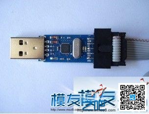

b6刷机,屌丝B6变高大上,b6校准说明 电池,充电器,开源,固件,电路板 作者:凯莱 2574
10脚的对应引出6根线,6针ISP直接用,分别是 VCC、GND、REST、MOSI、MISO、SCK,对应连接板子上接口
3、启动刷机工具,搜索一下到处都有,坛子里也有相关教程
4、找到cheali-charger-imaxB6-original-0.32.hex或者cheali-charger-imaxB6-clone-0.32.hex刷写。记得勾选擦除芯片和校验芯片
完成。
