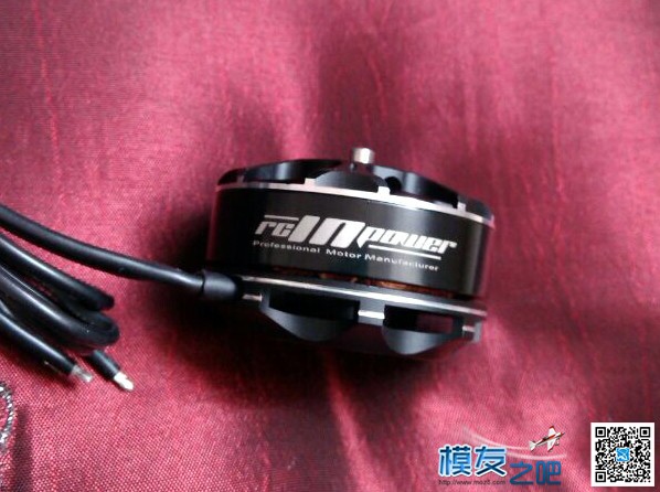

来点细节照,桨座,三孔固定片,螺栓,貌似大部分电机都是这个标配,
貌似比许多牌子的电机多了电机固定螺丝,厚道;
RC in Power 致盈电机测试报告(更新进行时) 电机,have进行时,come进行时 作者:zhen_sr 5111
底座镂空多处,在保障强度的前提下,尽量减重,设计了6个业内标准固定孔位,隐约看到的轴承EZO标识,感觉不错;
RC in Power 致盈电机测试报告(更新进行时) 电机,have进行时,come进行时 作者:zhen_sr 561

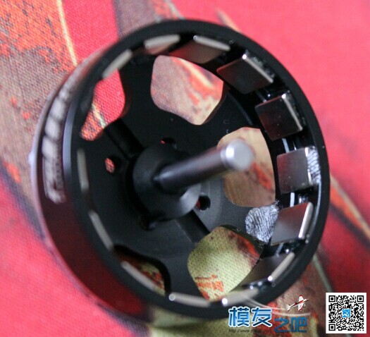

看看这个标准角度,绕制饱满,可以说,满槽率不输目前有限的几个公认口碑牌子的电机,同样的镀银铜线,绝缘漆也浸得到位,很时尚的12/14磁极结构,高效而耐用,转子幅板设计的有个性而不张扬,转子拆下的图片小=跟进,但相信是如宣传所言的0.2的高导磁矽钢片;磁钢厚度情况小侯补图,据说是不俗的45SH;
RC in Power 致盈电机测试报告(更新进行时) 电机,have进行时,come进行时 作者:zhen_sr 1316
转子裙的一侧是LOGO——”rc IN Power“,另一侧是”X3508  Kv580“字样(图后补),激光打标,印记扎实;
RC in Power 致盈电机测试报告(更新进行时) 电机,have进行时,come进行时 作者:zhen_sr 8780
看到这里,我感觉自己已经开始喜欢这黑色小怪了;入手高性价比多轴电机会多个选择RC in Power 致盈电机测试报告(更新进行时) 电机,have进行时,come进行时 作者:zhen_sr 1753
最后,想起电机的本土名字,”致“-----突感谐音很霸气啊RC in Power 致盈电机测试报告(更新进行时) 电机,have进行时,come进行时 作者:zhen_sr 5509

磁钢磁性颇强,拔下转子需技巧+手劲RC in Power 致盈电机测试报告(更新进行时) 电机,have进行时,come进行时 作者:zhen_sr 4436 (俺老钳工不在话下,学生娃的嫩手手当心夹血泡)
定子线圈绕制工整,满槽率很高,绝缘漆浸得很坚固;喜欢自己经常拆拆绕绕的模友要失望了RC in Power 致盈电机测试报告(更新进行时) 电机,have进行时,come进行时 作者:zhen_sr 5380
RC in Power 致盈电机测试报告(更新进行时) 电机,have进行时,come进行时 作者:zhen_sr 7375
由于以前N多牌子电机转子磁钢松脱的担心,我尤其注意了一下转子的内壁,贴磁钢溢出的环氧树脂,让对致盈好感不低;
转子内壁多处的平衡胶泥,感觉厂家在平衡方面应该是下来点功夫的RC in Power 致盈电机测试报告(更新进行时) 电机,have进行时,come进行时 作者:zhen_sr 6142

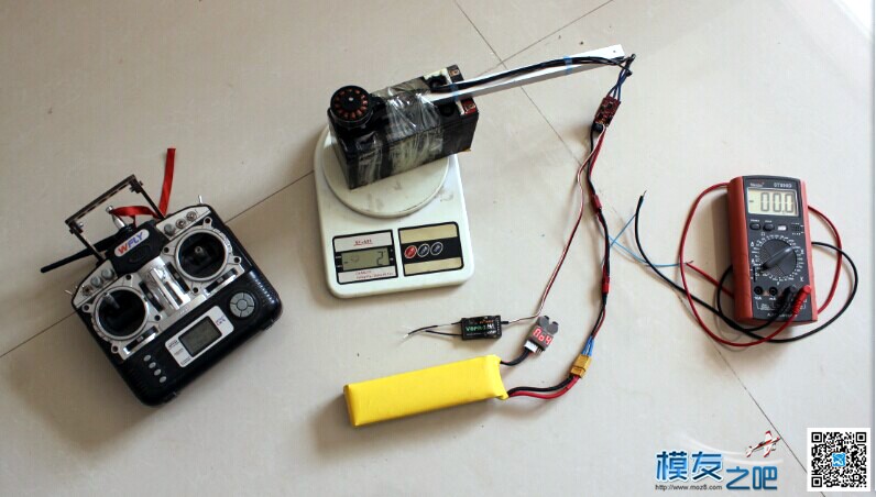

测试电调(S*牌窄版BLHELI固件20A电调因担心过流损坏,放弃全负荷测试):
RC in Power 致盈电机测试报告(更新进行时) 电机,have进行时,come进行时 作者:zhen_sr 6406
依次为:已刷simonK固件好盈30A、中特威蜘蛛30AV2(新固件)、S*牌窄版BLHELI固件20A电调、好盈X-Rotor40A电调;
RC in Power 致盈电机测试报告(更新进行时) 电机,have进行时,come进行时 作者:zhen_sr 3808
测试包括:堵转兼容性测试,极限拉力及50%油门拉力及力效、温升测试等;1毫欧采样电阻读取电流,电显读取电压;
测试采用反装桨的办法,压秤测拉力的办法;
RC in Power 致盈电机测试报告(更新进行时) 电机,have进行时,come进行时 作者:zhen_sr 5346
空载测试,震动极小,灰常满意,空载电流非常低,1毫欧采样电阻上无法用200MV万用表档读出电压;

致盈电机在上述三种电调驱动下,均无堵转,包括针对不少扁式电机存在明显堵转的simonK固件电调(见本人以前的帖子),此次测试中也未出现堵转现象,令人灰常的欣喜;
故,最后选用新固件中特威蜘蛛30A完成测试。结果如上表;
结论:本次测试的致盈3508  580KV电机,做工、力效均属上乘,震动和噪音较小;
