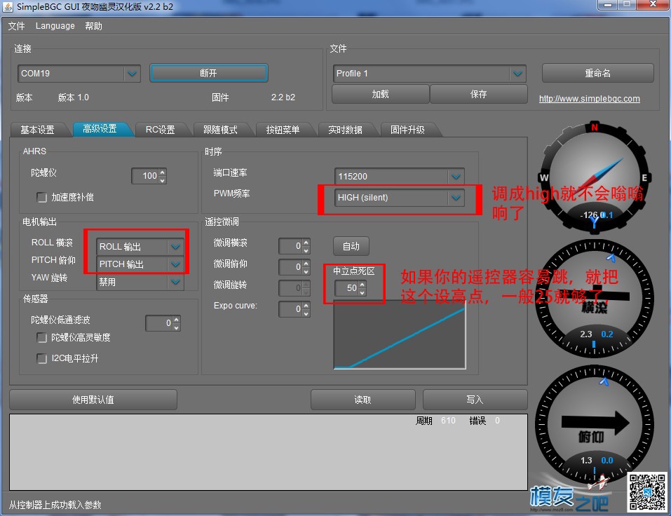

【大力航模电子】原创 bgc云台板子 快速入门  调参 云台,电机,机架 作者:ps1993310 6694
第二个页面的设置如图
【大力航模电子】原创 bgc云台板子 快速入门  调参 云台,电机,机架 作者:ps1993310 7464

正需要呢,有个小问题,我的毛子两轴云台,俯仰轴用手摸起来有轻微震动,电机有很小的丝丝声,应该怎么解决?wechat:lang_wechat_threadmessage
发表于 2015-3-30 10:42:52 | 显示全部楼层
MSD 发表于 2015-3-25 20:34
正需要呢,有个小问题,我的毛子两轴云台,俯仰轴用手摸起来有轻微震动,电机有很小的丝丝声,应该怎么解决 ...
磁级数量错了

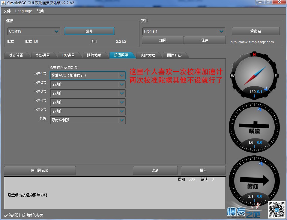

发表于 2015-4-2 14:25:21 | 显示全部楼层
请问楼主第三个界面按钮菜单有点不明白 能详细说说吗
