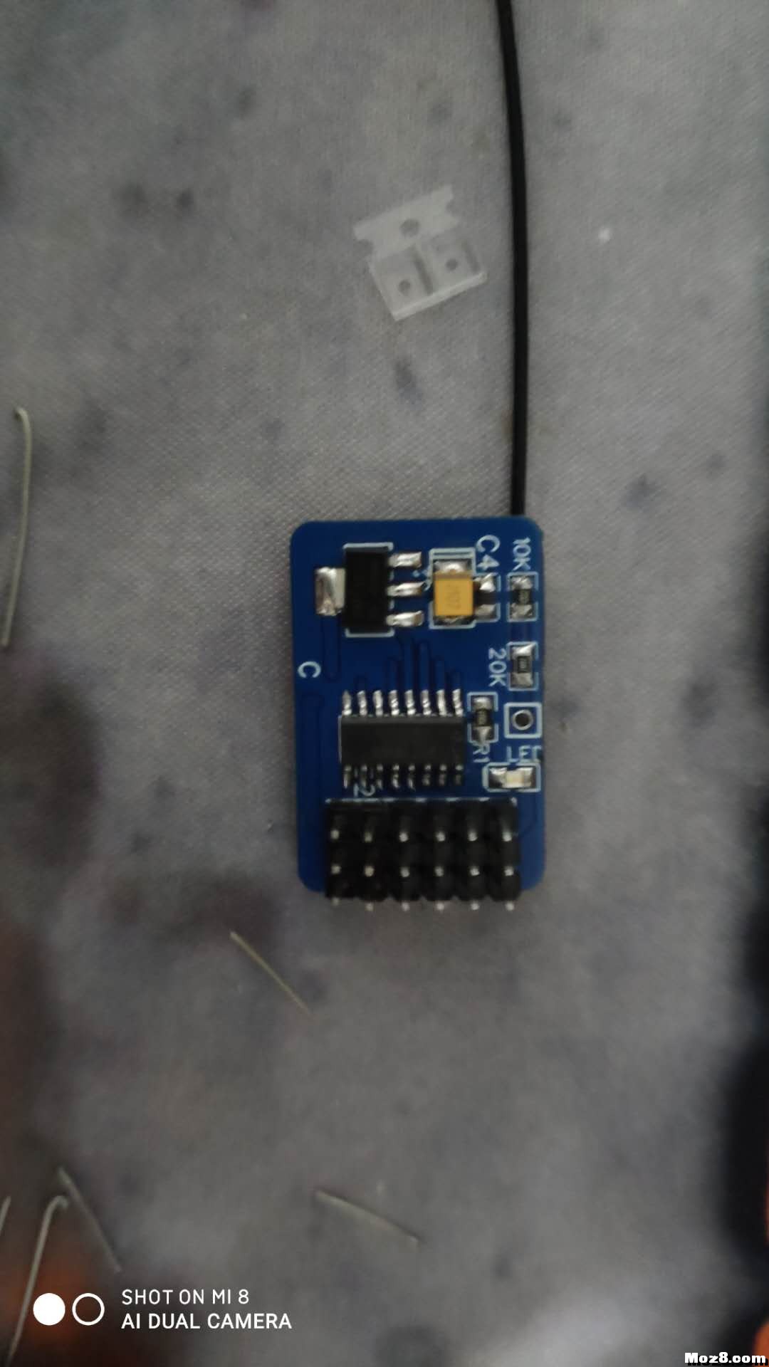

望着立创打样,5元1次,闲的慌。就制作了一套罗丽控。再次感谢罗丽大神!接收模块有耀泽的样品,4.8.
stc15w408as,2.1.
钽电容 2个,1.5.AMS1117 1.排针18根,,,
不到10元成本,我制作了一个萝丽6通道遥控器!!! 遥控器,电容 作者:LoLoLo 6286 不到10元成本,我制作了一个萝丽6通道遥控器!!! 遥控器,电容 作者:LoLoLo 3334
材料准备。
不到10元成本,我制作了一个萝丽6通道遥控器!!! 遥控器,电容 作者:LoLoLo 8458 不到10元成本,我制作了一个萝丽6通道遥控器!!! 遥控器,电容 作者:LoLoLo 1899
制作,焊好56通道排针,下载程序。(这里主要是担心后面做好了结果焊接错误导致的失误)
不到10元成本,我制作了一个萝丽6通道遥控器!!! 遥控器,电容 作者:LoLoLo 867 不到10元成本,我制作了一个萝丽6通道遥控器!!! 遥控器,电容 作者:LoLoLo 1120 不到10元成本,我制作了一个萝丽6通道遥控器!!! 遥控器,电容 作者:LoLoLo 4617
成功!
大家有兴趣的也可以制作哦https://oshwhub.com/Likeyou/quan-tie-pian6-tong-dao-jie-shou

在这向大家说明一下,这个无线模块的引脚可能会和大家的不一样,希望大家在制作的时候一定要检查一下引脚是否一致!!
不到10元成本,我制作了一个萝丽6通道遥控器!!! 遥控器,电容 作者:LoLoLo 5292

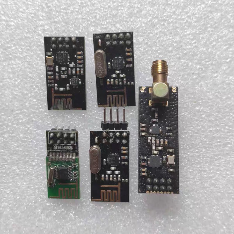

敢问这两种模块可不可以用
不到10元成本,我制作了一个萝丽6通道遥控器!!! 遥控器,电容 作者:greatweitong1 1831
不到10元成本,我制作了一个萝丽6通道遥控器!!! 遥控器,电容 作者:greatweitong1 8527

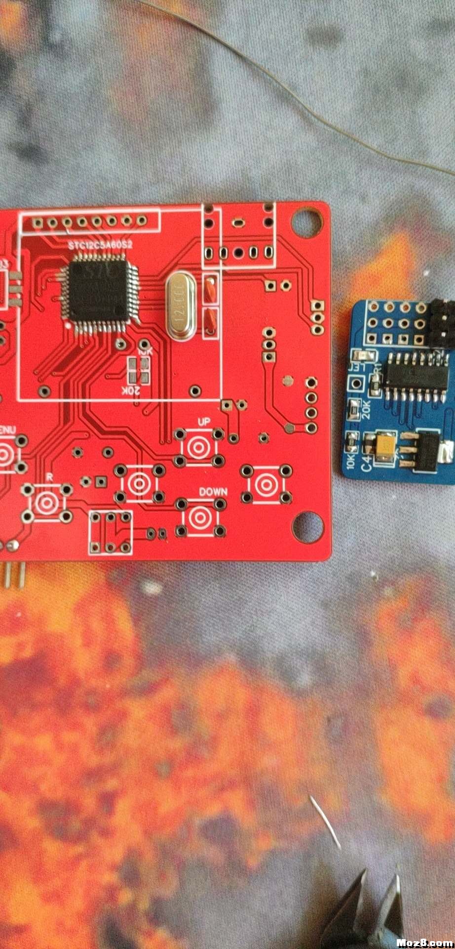

 楼主| 发表于 2020-4-29 20:31:33 | 显示全部楼层
做完接收机当然还有遥控器。想着身边有电位器,就画了模块化的遥控器。制作,,
不到10元成本,我制作了一个萝丽6通道遥控器!!! 遥控器,电容 作者:LoLoLo 8925
材料准备。
不到10元成本,我制作了一个萝丽6通道遥控器!!! 遥控器,电容 作者:LoLoLo 7745 不到10元成本,我制作了一个萝丽6通道遥控器!!! 遥控器,电容 作者:LoLoLo 6088
程序下载中。
不到10元成本,我制作了一个萝丽6通道遥控器!!! 遥控器,电容 作者:LoLoLo 6156 不到10元成本,我制作了一个萝丽6通道遥控器!!! 遥控器,电容 作者:LoLoLo 7750
完成。
遥控器接收机都做好了,测试起来一点问题都没有。不过接收机的电位器接口得改进,不稳定。
有想做的可以直接打样
不到10元成本,我制作了一个萝丽6通道遥控器!!! 遥控器,电容 作者:LoLoLo 5054 Gerber_PCB_全贴片接收机 (2).zip (52.8 KB, 下载次数: 57) 不到10元成本,我制作了一个萝丽6通道遥控器!!! 遥控器,电容 作者:LoLoLo 4501 Gerber_PCB_遥控器.zip (194.73 KB, 下载次数: 56)

 楼主| 发表于 2020-4-30 18:53:54 | 显示全部楼层
greatweitong1 发表于 2020-4-30 18:49
敢问这两种模块可不可以用
可以哦,我去分享一下·直插接收的文件,然后发射机都可以
 楼主| 发表于 2020-4-30 18:59:37 | 显示全部楼层
敢问这两种模块可不可以用
https://oshwhub.com/Likeyou/tiepian
可以去看看哦,除了stc15w408as和电阻led ams1117外,都是直插 不到10元成本,我制作了一个萝丽6通道遥控器!!! 遥控器,电容 作者:LoLoLo 7704 Gerber_PCB_2020-02-14 12_43_06_2020-04-30_18-57-38.zip (41.99 KB, 下载次数: 9, 售价: 6 牛币)
