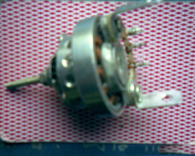

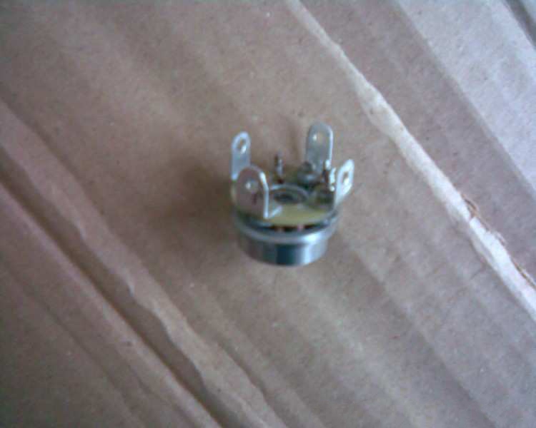

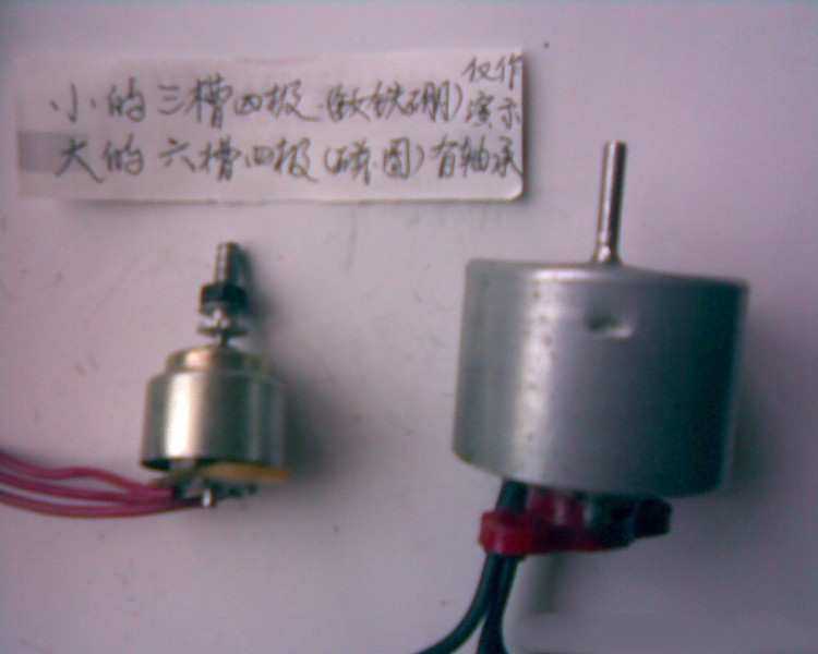

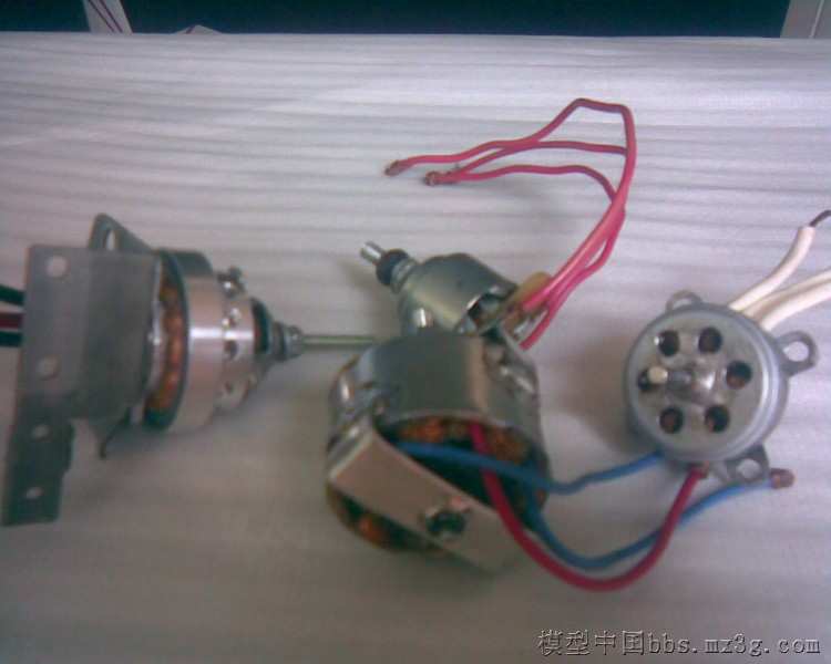

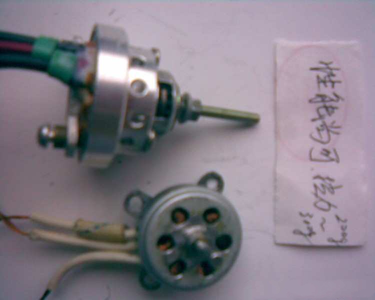

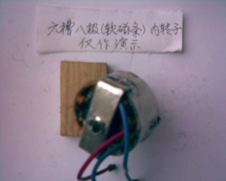

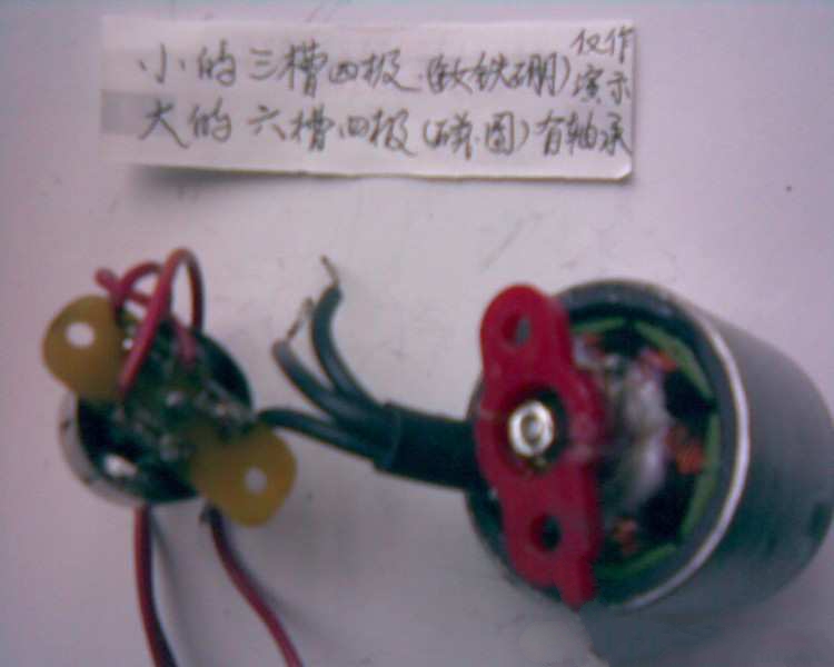

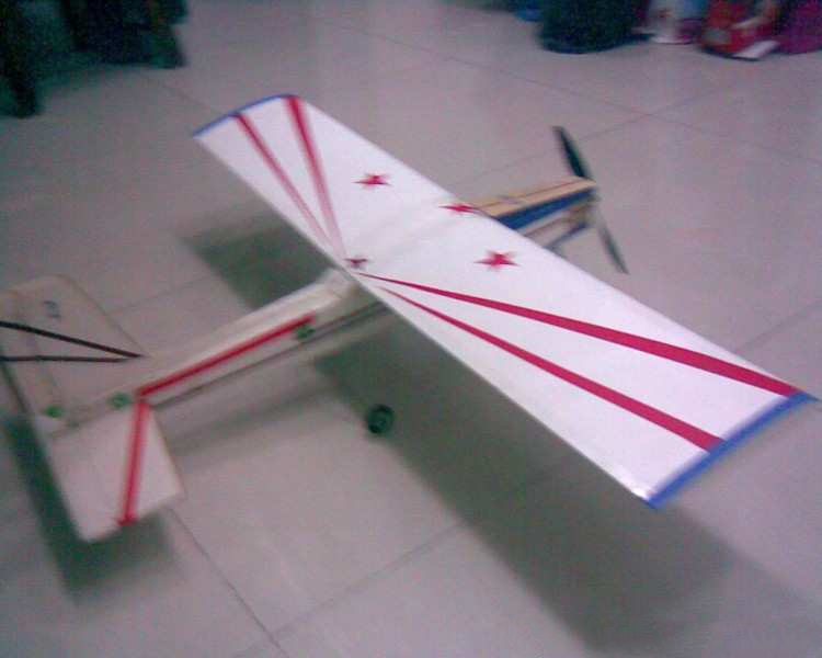

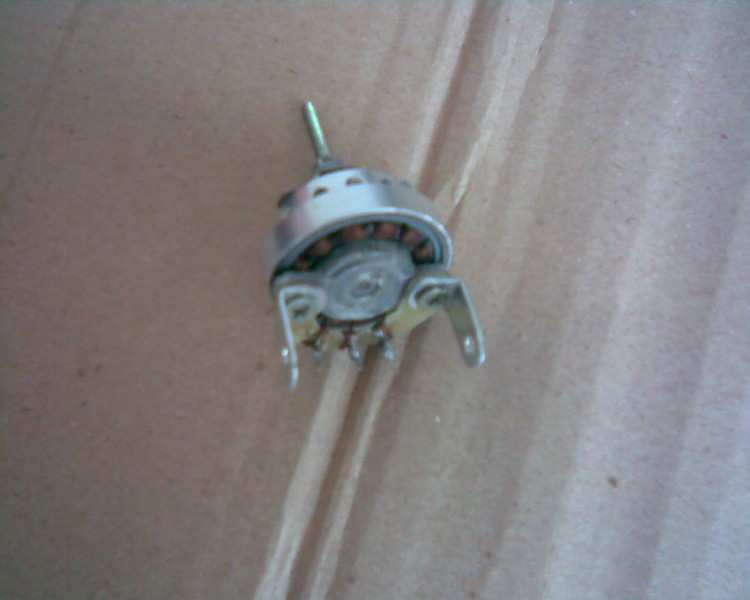

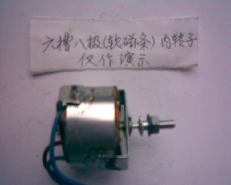

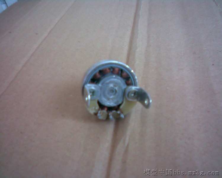

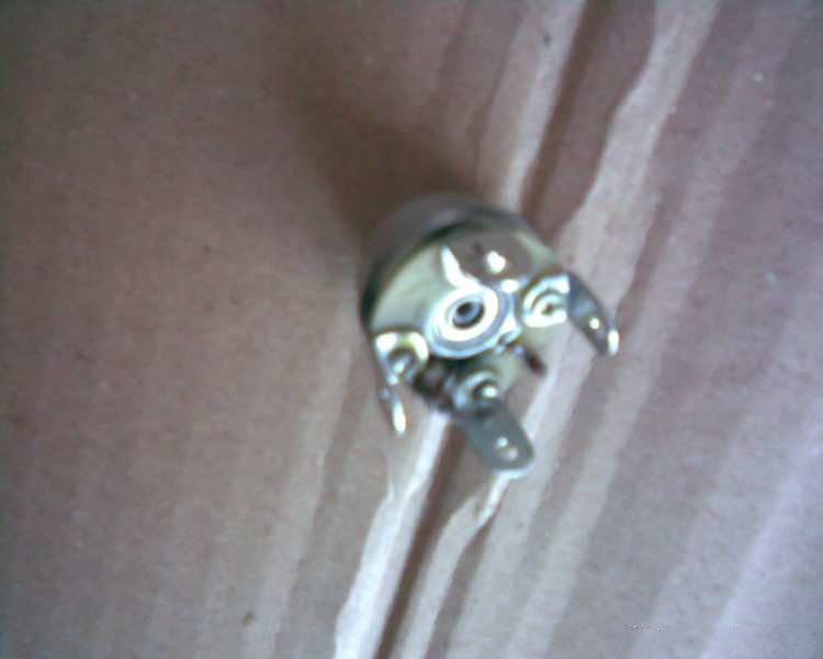

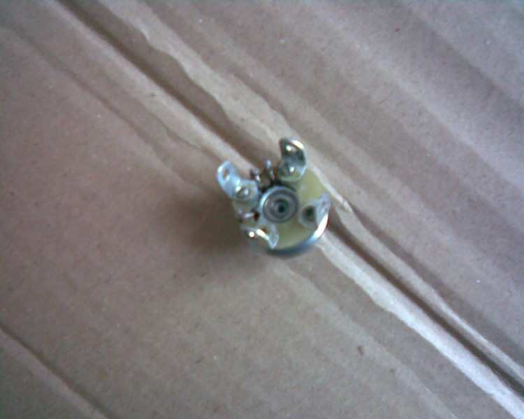

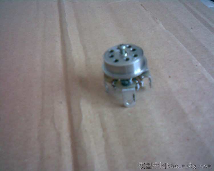

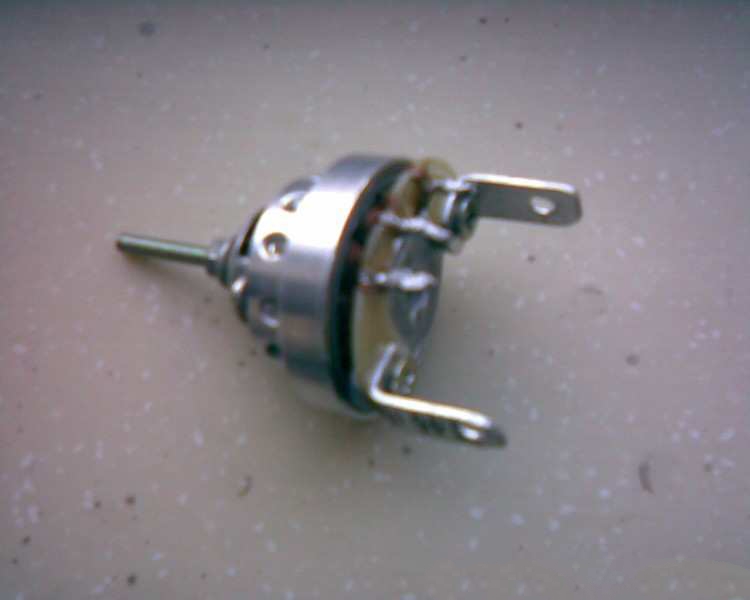

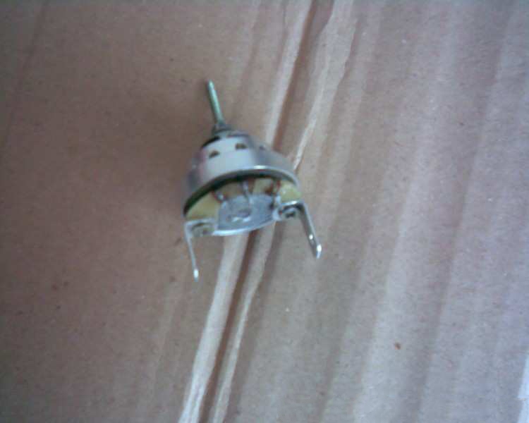

diy无刷电机关键是要有合适的定子,转子等基础材料。绕线不很难。就我本人来说,在只有一把手电钻,一只小台钳两样稍像样的工具情况下,又加上收集来的材料五花八门,所以做出来的东西也只能起到演示作用。两只性能尚可的也不敢用到飞机上。
  看到过帖子,有个署名老知青的,他diy的无刷电机手艺好,有实用价值,看着就感到效果好。当然还有其他高手的也很好。
  用报废硬盘中的电机来制作时,要用小磁铁测一下磁圈是几极,我碰到的是4,6,8极的,因此要用较细的线绕好几十圈,否则kv太高。
  用线较细时,引线可用接线架过度。接线架可用敷铜板做。
