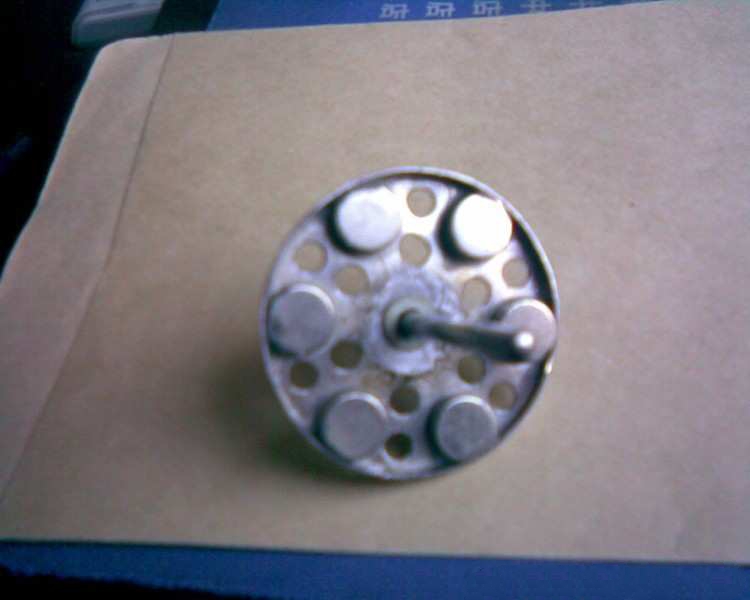

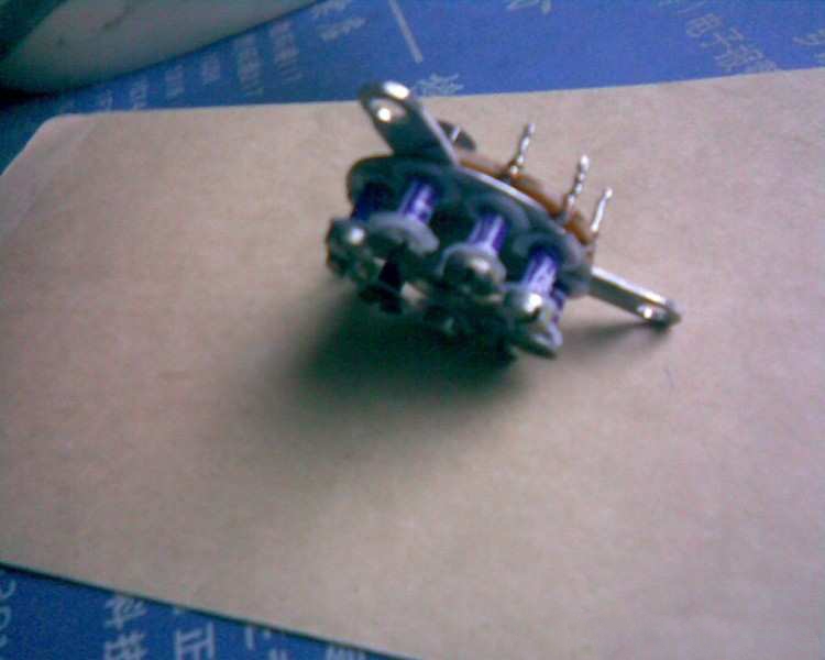

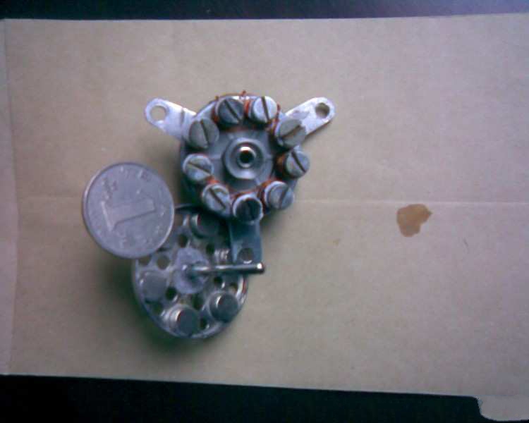

  拆得6片钕铁硼磁铁,是磁性飞镖上的。胶在铁盘上
转【jswx 】土法制作碟式电机 电机,钕铁硼磁铁,另一,一手,手持 作者:临沂-熊大 8651
转【jswx 】土法制作碟式电机 电机,钕铁硼磁铁,另一,一手,手持 作者:临沂-熊大 5143

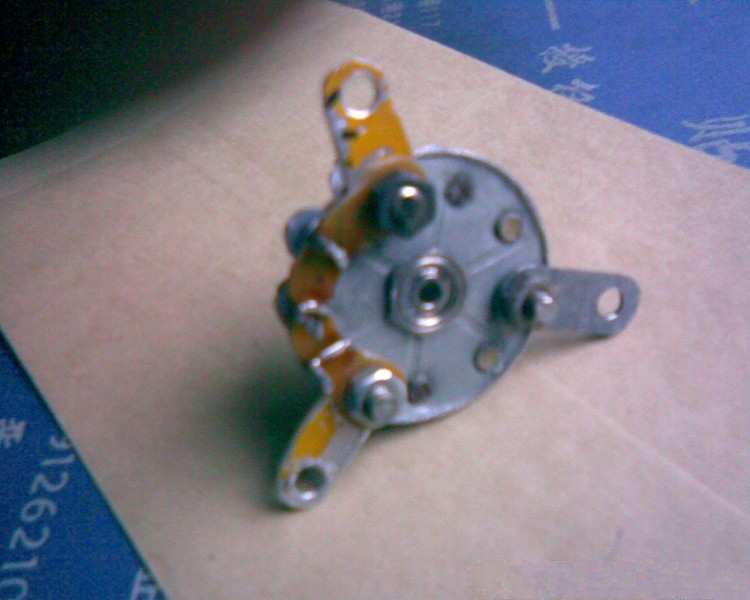

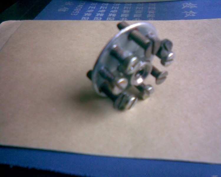

用9个4mm平头镙丝拧在底盘上做定子。
转【jswx 】土法制作碟式电机 电机,钕铁硼磁铁,另一,一手,手持 作者:临沂-熊大 8140
  装上接线架
转【jswx 】土法制作碟式电机 电机,钕铁硼磁铁,另一,一手,手持 作者:临沂-熊大 2297 转【jswx 】土法制作碟式电机 电机,钕铁硼磁铁,另一,一手,手持 作者:临沂-熊大 3612 转【jswx 】土法制作碟式电机 电机,钕铁硼磁铁,另一,一手,手持 作者:临沂-熊大 3483

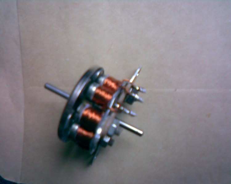

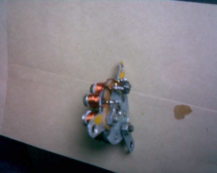

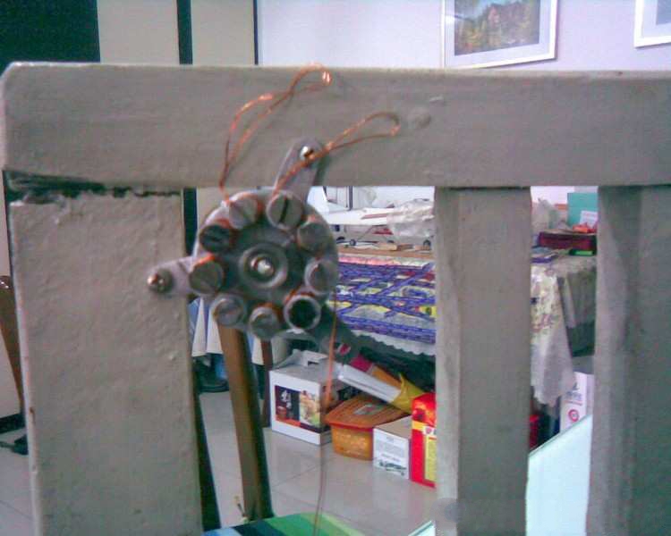

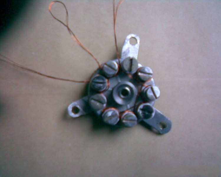

  固    定在凳背上绕线,比较难,一手持线,另一手持牙签一圈圈挑上去。
绕线完成。
转【jswx 】土法制作碟式电机 电机,钕铁硼磁铁,另一,一手,手持 作者:临沂-熊大 8231
  焊在接线架上。

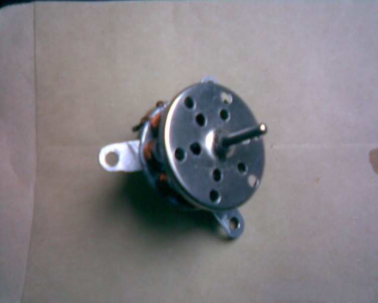

  合影。
转【jswx 】土法制作碟式电机 电机,钕铁硼磁铁,另一,一手,手持 作者:临沂-熊大 9746
转【jswx 】土法制作碟式电机 电机,钕铁硼磁铁,另一,一手,手持 作者:临沂-熊大 1146
转【jswx 】土法制作碟式电机 电机,钕铁硼磁铁,另一,一手,手持 作者:临沂-熊大 6938
转【jswx 】土法制作碟式电机 电机,钕铁硼磁铁,另一,一手,手持 作者:临沂-熊大 5243
转【jswx 】土法制作碟式电机 电机,钕铁硼磁铁,另一,一手,手持 作者:临沂-熊大 3685
 楼主| 发表于 2014-1-21 10:27:53 | 显示全部楼层

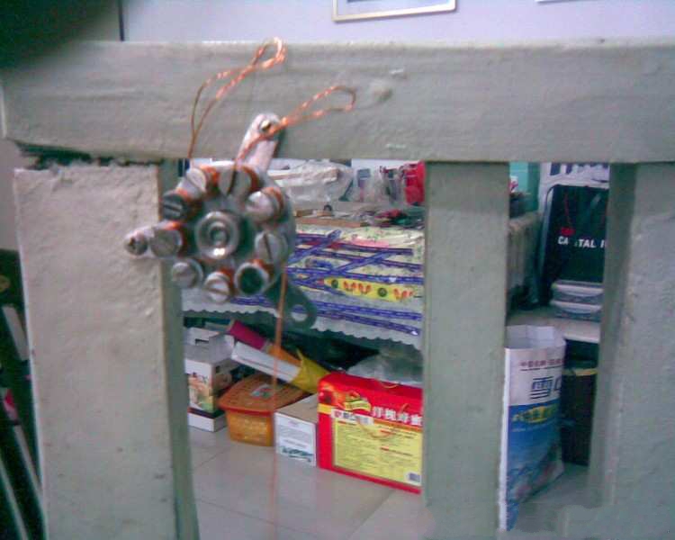

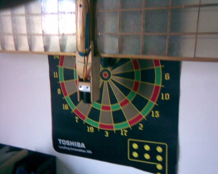

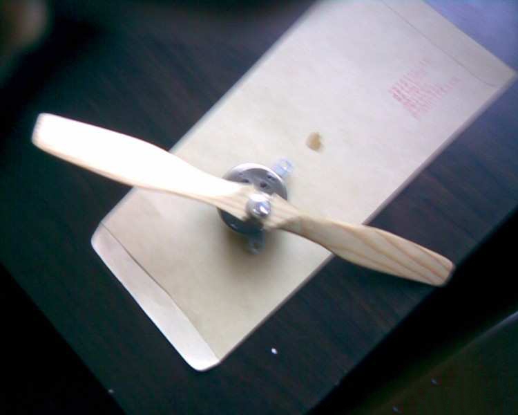

【忘了】  组装,总重47克。
  9寸桨试转,手感拉力不小。转【jswx 】土法制作碟式电机 电机,钕铁硼磁铁,另一,一手,手持 作者:临沂-熊大 4151 转【jswx 】土法制作碟式电机 电机,钕铁硼磁铁,另一,一手,手持 作者:临沂-熊大 4047

这个效率不是很高吧

电机效率不高~
磁路不严
铁钉的涡流损失很大
总体上实用意义不大
