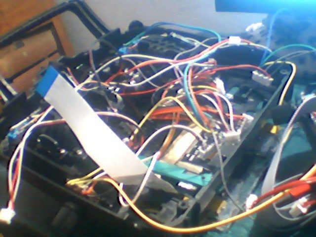

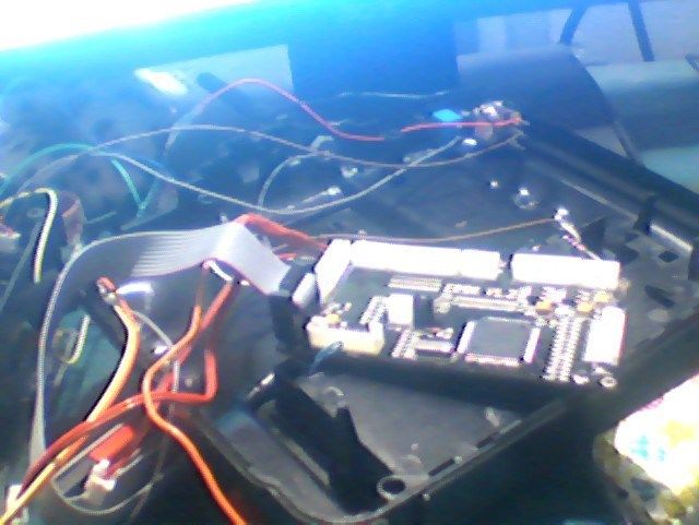

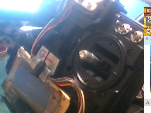

  ER9X是国外团队基于国产富斯9通控的硬件开发的固件,刷机后的富斯9通控功能是无比的强大,本电路是依据网上电路原理图绘制。
ER9X的相关资料、固件http://code.google.com/p/er9x/
ISP 下载线需自行淘宝购买,大约为10元左右,AVR用下载线即可!
焊接好了仔细检查是否有虚焊等问题,全新单片机需要刷熔丝位。
熔丝位:低位FF    高位C1    扩展位FF
屏幕就参考一下http://item.taobao.com/item.htm?id=530290462

 楼主| 发表于 2014-1-3 18:54:38 | 显示全部楼层
ER9X-PCB(未完成随时更新).rar(160.02K)   ER9X原理图.pdf(111.42K)
[教程]自己做ER9X,线路图,零件,以及说明 遥控器,富斯,固件 作者:HGL 7110 [教程]自己做ER9X,线路图,零件,以及说明 遥控器,富斯,固件 作者:HGL 3552 [教程]自己做ER9X,线路图,零件,以及说明 遥控器,富斯,固件 作者:HGL 9077

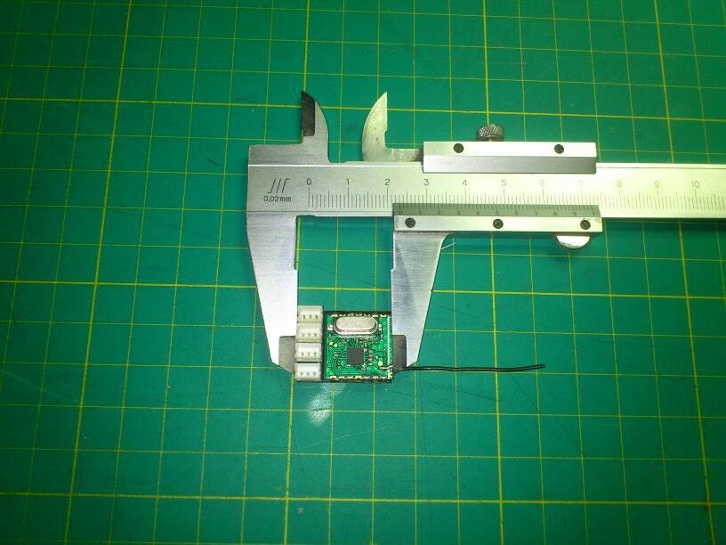

 楼主| 发表于 2014-1-3 21:35:32 | 显示全部楼层
[教程]自己做ER9X,线路图,零件,以及说明 遥控器,富斯,固件 作者:HGL 544 [教程]自己做ER9X,线路图,零件,以及说明 遥控器,富斯,固件 作者:HGL 5571 [教程]自己做ER9X,线路图,零件,以及说明 遥控器,富斯,固件 作者:HGL 8271 [教程]自己做ER9X,线路图,零件,以及说明 遥控器,富斯,固件 作者:HGL 1902 [教程]自己做ER9X,线路图,零件,以及说明 遥控器,富斯,固件 作者:HGL 2978 [教程]自己做ER9X,线路图,零件,以及说明 遥控器,富斯,固件 作者:HGL 6195
请问楼主有接收机相关的资料吗  详情 回复 发表于 2015-4-11 23:25

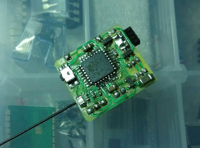

HGL 发表于 2014-1-3 21:35 [教程]自己做ER9X,线路图,零件,以及说明 遥控器,富斯,固件 作者:GE-FPV 4456
这是接收机?
 楼主| 发表于 2014-2-11 13:17:18 | 显示全部楼层
smxzjs 发表于 2014-2-3 10:09 [教程]自己做ER9X,线路图,零件,以及说明 遥控器,富斯,固件 作者:HGL 9987
请问楼主 固件在该网站神马位置 不明白
回复可见
 楼主| 发表于 2014-2-11 13:17:35 | 显示全部楼层
cisforcer 发表于 2014-2-5 21:18 [教程]自己做ER9X,线路图,零件,以及说明 遥控器,富斯,固件 作者:HGL 5661
这是接收机?
DSM2
