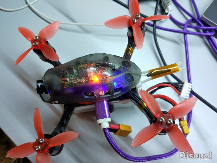

首先至少和我手里的f3不同的地方是银燕magnum mini这个飞塔在只接usb调参的时候接收机供电也是有输出的。于是可以不卸桨调整参数,这就方便了不少。(不太清楚其他的小飞塔是不是这样,最近没怎么氪金。。。)

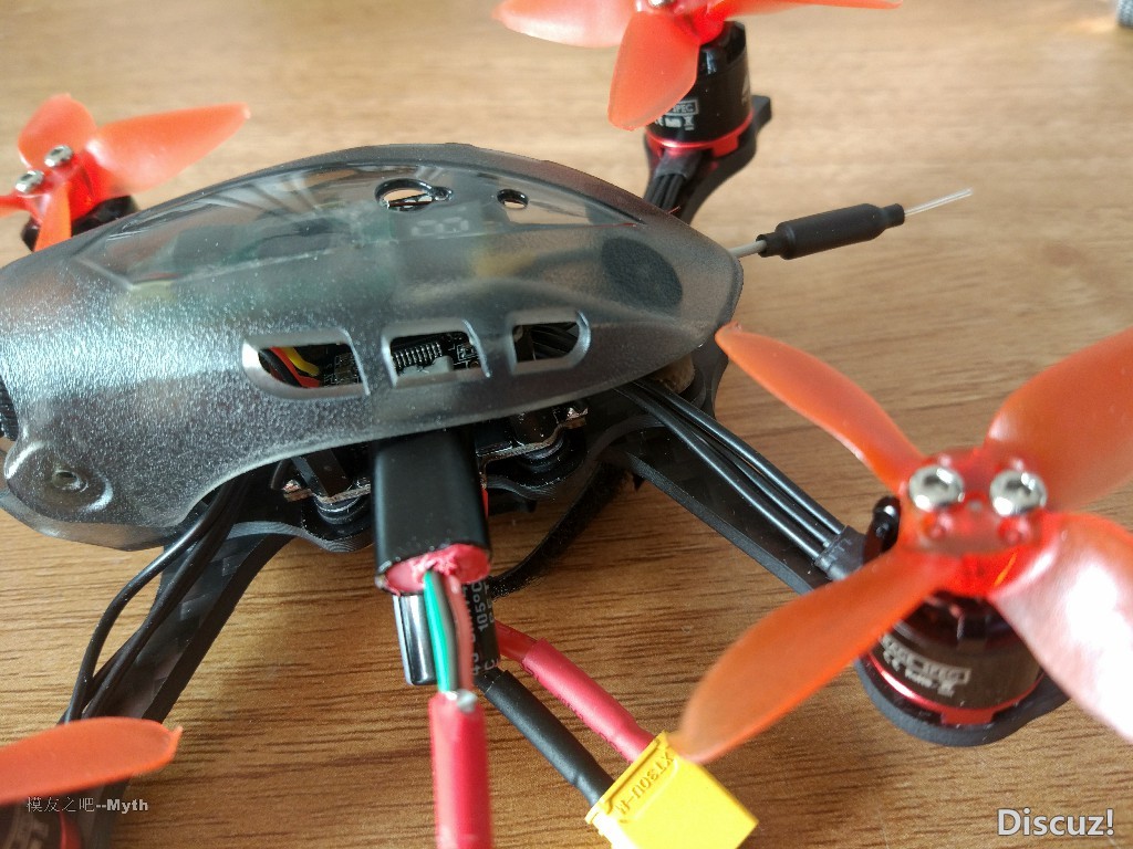

然后该开始吐槽了。。。一个是飞控usb口和上壳的距离还是有点近,用我手里这跟usb线都要卸俩外壳的螺丝,其他模友手里接口处稍微厚一点的数据线怕不是很容易插不上或者把飞控掰坏。。。

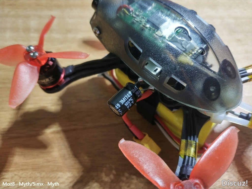

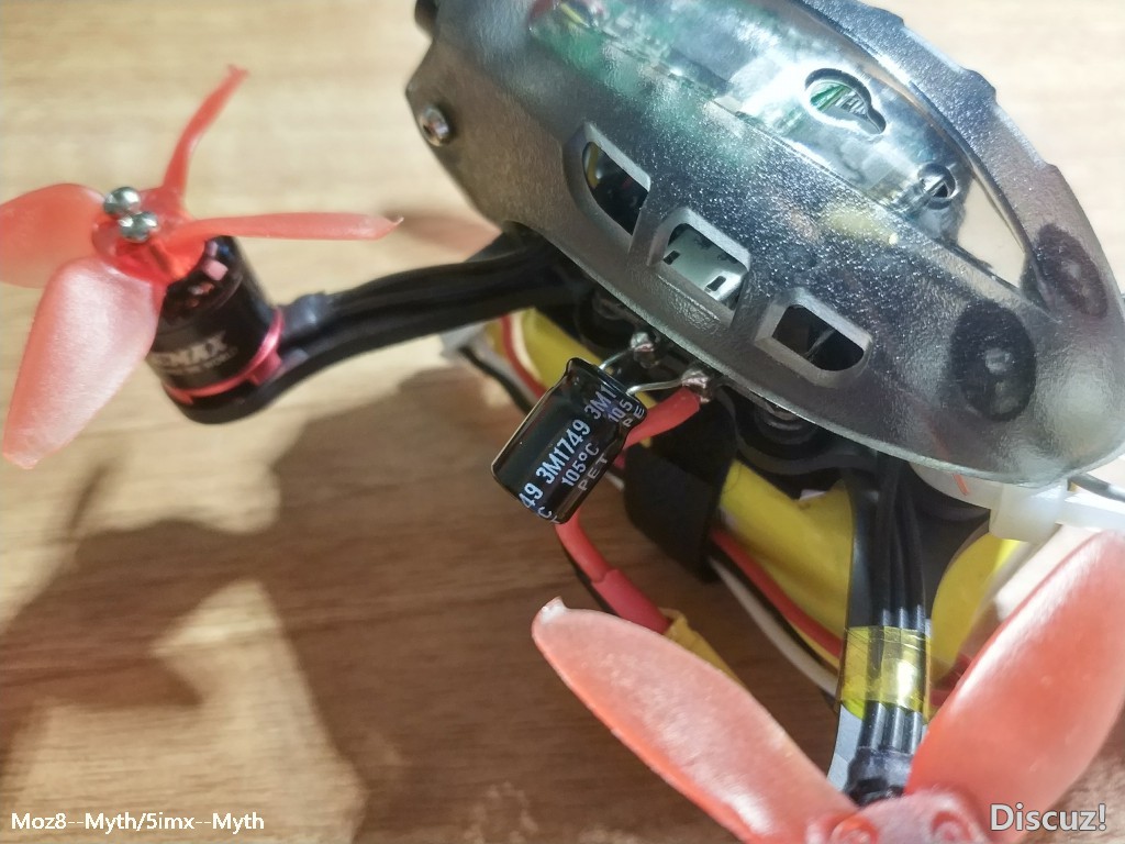

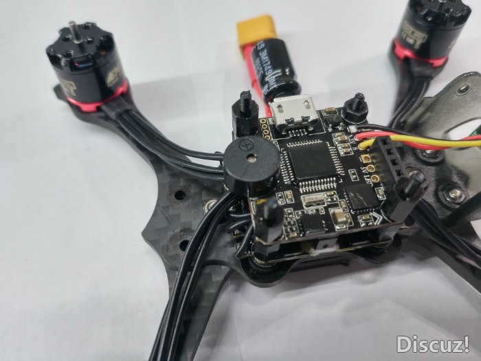

还有就是电容,某不存在视频网站上面测评视频的反馈是电容位置没毛病,可以放心飞。
Babyhawk R测评第二篇 折腾几天之后的感受 电池,天线,飞控,电调,电机 作者:Myth 9888
但是出去飞一趟之后,电容的位置变成了下图
Babyhawk R测评第二篇 折腾几天之后的感受 电池,天线,飞控,电调,电机 作者:Myth 6500
我还是乖乖把电容放机身里吧。。。
当然线越长效果越差,所有改电容的时候用了尽量短的线,而且是好盈电调上的20awg薄皮硅胶线(比自带18号细很多)。
Babyhawk R测评第二篇 折腾几天之后的感受 电池,天线,飞控,电调,电机 作者:Myth 5888

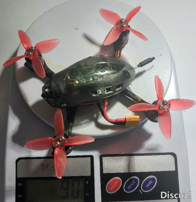

涂完漆+换电容位置增重不算太多。。。

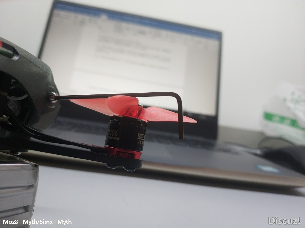

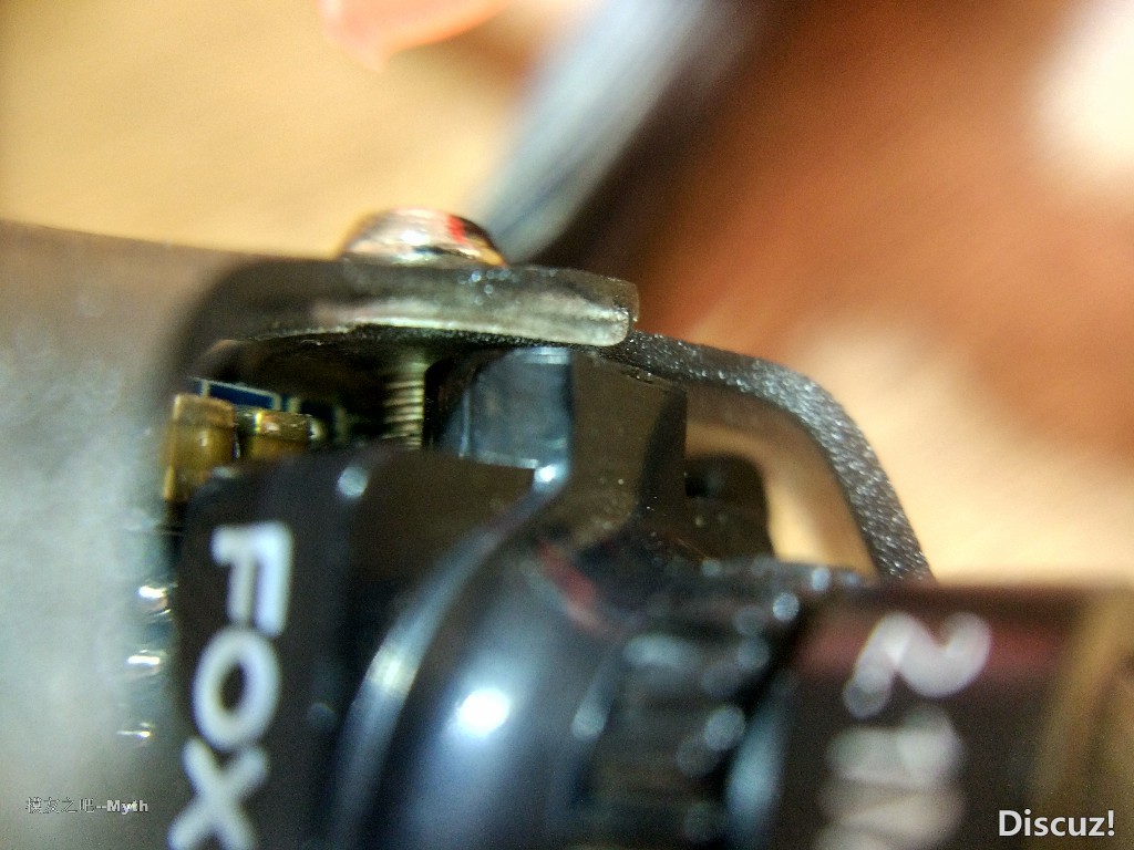

另一个事就是摄像头卡位比较尴尬,首先电机装上桨之后桨会挡住正常的螺丝刀头位置,强行拧的话要么刀头完蛋要么螺丝花。我觉得厂家可以送一个mt1806电机里送的球头内六角。。。
Babyhawk R测评第二篇 折腾几天之后的感受 电池,天线,飞控,电调,电机 作者:Myth 8052
还有一点因为外壳拧螺丝的孔不大,导致不管螺丝是拧到摄像头外壳螺丝孔或者摄像头外壳和电路板之间的阻尼感是一样的,把镜头抬起来之后还看不到螺丝位置。
Babyhawk R测评第二篇 折腾几天之后的感受 电池,天线,飞控,电调,电机 作者:Myth 3393
Babyhawk R测评第二篇 折腾几天之后的感受 电池,天线,飞控,电调,电机 作者:Myth 6567
放上了两张近景对比图看看,差距真的不算大。刚拿到飞机肯定是要装接收机或者对频的,这一重新拆装尤其是刚拿到不熟悉机子,螺丝拧错位置的话顶多感到有点镜头怪异,接着飞只要一撞树,摄像头板子分分钟掉零件。。。
Babyhawk R测评第二篇 折腾几天之后的感受 电池,天线,飞控,电调,电机 作者:Myth 9547
我的摄像头就是这么坏的。。。又花了70大洋收了个二手caddx看看,油管上的up表示低照度表现比机器自带的镜头好很多。
