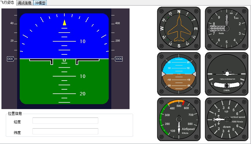

上位机
飞控是软件和硬件的集合体,没有了硬件或者软件都是不可以,但是上位机就不一样了,这只是一个调试的阶段,或者后期的美化阶段,没有了上位机我们照样可以使用。飞机也照样在天上飞行的 。
