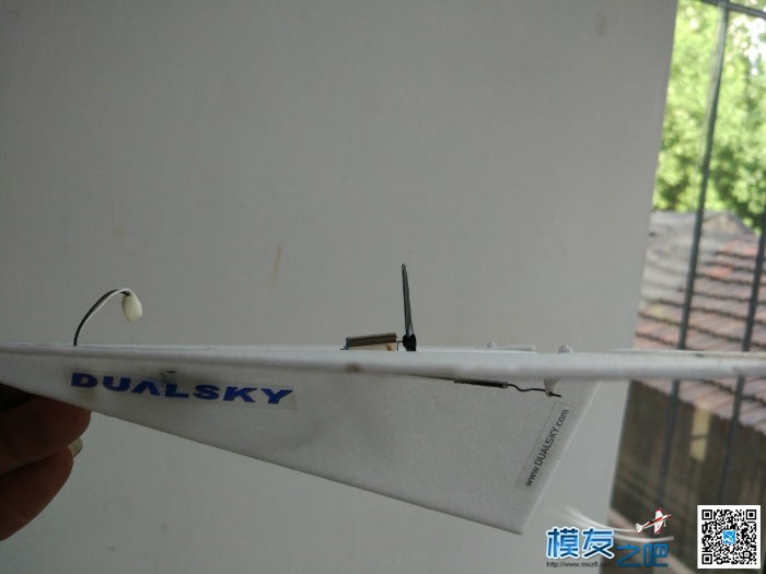

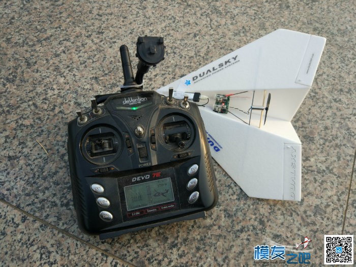

翼展:220mm
起飞重量:13.5克
设备:68接收+615空心杯+46桨,175mah电池
材质:2mm Depron板,碳杆,牙签,酒精胶水,102胶水(粘电机到牙签上)

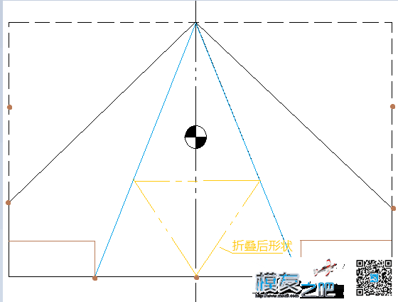

图纸在最后,直接A4纸折一下即可,不需打印
先来视频
http://www.miaopai.com/show/IDiq1gw-v8u~ZKbhTGKx68U7LuWnWglL.htm
http://www.miaopai.com/show/ty21NG4gazcFhzbMU2OtCmrNU33hgWDc.htm
直接上图
【爱因制造】自制d板微型纸飞机飞翼 电池,电机,图纸,aopa,飞翼 作者:xbnlkdbxl 9057 【爱因制造】自制d板微型纸飞机飞翼 电池,电机,图纸,aopa,飞翼 作者:xbnlkdbxl 9942 【爱因制造】自制d板微型纸飞机飞翼 电池,电机,图纸,aopa,飞翼 作者:xbnlkdbxl 6895 【爱因制造】自制d板微型纸飞机飞翼 电池,电机,图纸,aopa,飞翼 作者:xbnlkdbxl 9290 【爱因制造】自制d板微型纸飞机飞翼 电池,电机,图纸,aopa,飞翼 作者:xbnlkdbxl 6354
