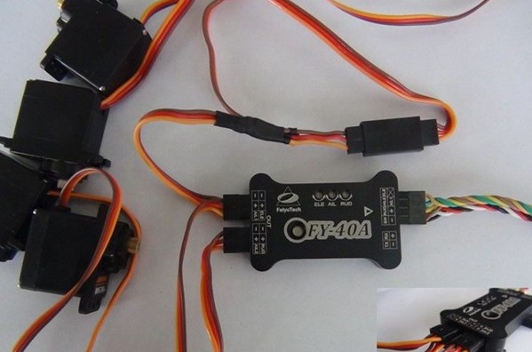

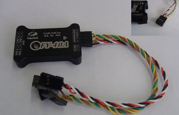

1、RC接收机连接线与FY-40A的连接
[申请精华!]FY-40A 惯性姿态平衡仪安装实例 固定翼,舵机,电调,遥控器,FUTABA 作者:胜利河 299
RC接收机连接线与FY-40A的连接。
安装要点:
1)、RC接收机连接线的作用是用于连接接收机与FY-40A的。
2)、连接时注意插头方向,接收机连接线插头有个孔被堵死,对应40A上少针的一边。

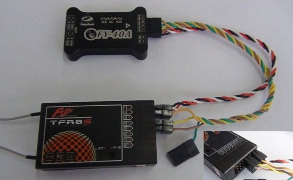

2、RC接收机连接线与接收机的连接(以FUTABA接收机为例)
[申请精华!]FY-40A 惯性姿态平衡仪安装实例 固定翼,舵机,电调,遥控器,FUTABA 作者:胜利河 1076
RC接收机连接线与接收机的连接。
安装要点:

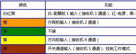

1)、要特别留意副翼接头的连接方法。副翼接头有两种连接方法,一般情况下我们是将AIL1接到按收机的第2通道上,AIL2空闲不接(绿色插头)。如果需要副翼有襟翼功能,就要采用另一种连接方法,可参考FY-40A的说明书。
2)、注意插孔方向,接收机正面向上时,最上面的针为各路信号输入。各线具体连接方法见下表:
[申请精华!]FY-40A 惯性姿态平衡仪安装实例 固定翼,舵机,电调,遥控器,FUTABA 作者:胜利河 6190

4、FY-40A副翼输出舵机的连接
[申请精华!]FY-40A 惯性姿态平衡仪安装实例 固定翼,舵机,电调,遥控器,FUTABA 作者:胜利河 7590
FY-40A副翼输出舵机的连接。
安装要点:
1)、常规布局固定翼飞机有两副翼输出舵机,我们用一条Y线将两个副翼舵机接在ALI1的输出口(OUT)用上,ALI2输出空闲不接。
2)、注意插孔方向,舵机插头极性与 FY-40A上的标注一致。

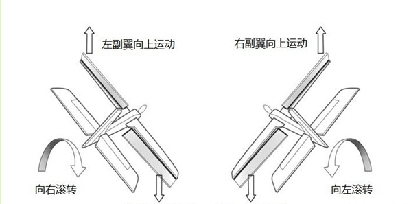

4.1  副翼舵方向及舵量检测
在横滚方向上倾斜飞机。首先机身右倾,左副翼向上翘,右副翼向下翘。然后机身左倾,右副翼向上翘,左副翼向下翘。如果给出的控制量相反,调整AIL感度旋钮到另一个方向。如果感觉舵面翘的幅度过大或过小,可以通过调节AIL感度旋钮改变大小。
[申请精华!]FY-40A 惯性姿态平衡仪安装实例 固定翼,舵机,电调,遥控器,FUTABA 作者:胜利河 4699

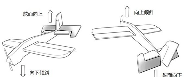

4.2  升降舵方向及舵量检测
在俯仰方向倾斜飞机,首先机头向下倾斜,升降舵面向上翘。然后机头向上倾斜,升降舵面向下翘。如果给出的控制量相反,调整相应的ELE感度旋钮到另一个方向。如果感觉舵面翘的幅度过大或过小,可以通过调节ELE感度旋钮改变大小。
[申请精华!]FY-40A 惯性姿态平衡仪安装实例 固定翼,舵机,电调,遥控器,FUTABA 作者:胜利河 4124

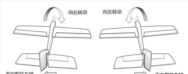

4.3  方向舵面方向及舵量检测
在航向方向上旋转飞机。机头向右转,方向舵面向左。机头向左转,方向舵面向右。如果方向相反,调整RUD感度旋钮到另一个方向。如果感觉舵面翘的幅度过大或过小,可以通过调节RUD感度旋钮改变大小。
[申请精华!]FY-40A 惯性姿态平衡仪安装实例 固定翼,舵机,电调,遥控器,FUTABA 作者:胜利河 3117
