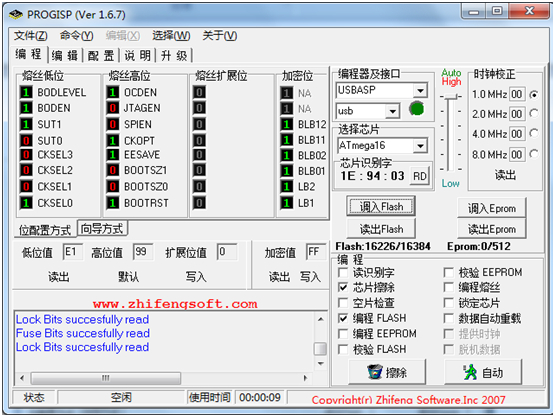

2、熔丝位设置   选择编辑器及接口、选择芯片 按图下图设置好熔丝位,点击下面的低位值写入和加密值写入(在软件下对话栏会显示写入状态)OK再进行下一步。
RENMZIBI    OSD   固件烧写 升级 教程 DIY,固件,GPS,jlink固件烧写 作者:无机翼的飞机8 8467

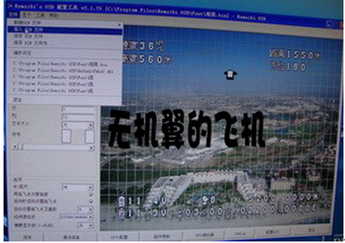

用户程序的编辑更新:(应用remzibi’s osd 配置软件 可以过usb串口线来自行编辑更新OSD控制相关项目,用户可以灵活应用这个软件来配置)下面做个简单的应用步骤:
1、下载安装remzibi’sosd 配置软件
2、硬件连接:将USB串口线RXD   TXD END  与OSD控制板链接(即gps接口的RXD  TXD END),另一端出入电脑接口,然后按着OSD板的按键打开OSD板的控制电源。
3、打开remzibi’s osd 配置软件  点击软件左上角文件中的导入BIN 文件选择你想用的文件(也可以用自己编辑的BIN 文件)
RENMZIBI    OSD   固件烧写 升级 教程 DIY,固件,GPS,jlink固件烧写 作者:无机翼的飞机8 5801 RENMZIBI    OSD   固件烧写 升级 教程 DIY,固件,GPS,jlink固件烧写 作者:无机翼的飞机8 3017 RENMZIBI    OSD   固件烧写 升级 教程 DIY,固件,GPS,jlink固件烧写 作者:无机翼的飞机8 3876

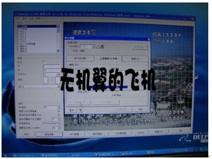

4、  点击软件左下通讯信息出现对话框(包括串行线的设置 包括编程模式说明、上传程序字体 配置ADC)选择好你所使用COM端口,点击左上角链接可以查看链接状态链接好端口然后选择编程线缆类型点击开始测试可以查看链接状态链接OK 可以进行下一步。
RENMZIBI    OSD   固件烧写 升级 教程 DIY,固件,GPS,jlink固件烧写 作者:无机翼的飞机8 9665
5、  点击上传程序字体选择你所需用所选字体安下图勾选然后点击上传OSD(需要几分钟写入你所选BIN文件及所用字体文件) RENMZIBI    OSD   固件烧写 升级 教程 DIY,固件,GPS,jlink固件烧写 作者:无机翼的飞机8 4879

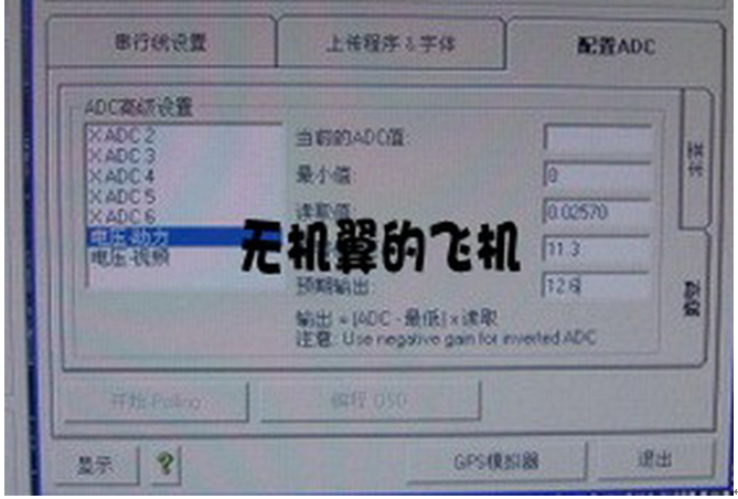

6、  点击配置ADC(包括ADC的基本设置、高级设置)点击测试poling可以测试ADC当前值,在高级设置可以配置所需项目,然后点击编程OSD写入当前配置
RENMZIBI    OSD   固件烧写 升级 教程 DIY,固件,GPS,jlink固件烧写 作者:无机翼的飞机8 6729

固件升级步骤:准备  PROGISP软件  ISP下载线一根
1、ISP下载线连接好电脑和OSD板,打开PROGISP软件。
2 、    熔丝设为PROGISP的默认值(熔丝高低位都是)
然后点熔丝位下的“写入”。
加密值设为FF点击加密值下的“写入”
RENMZIBI    OSD   固件烧写 升级 教程 DIY,固件,GPS,jlink固件烧写 作者:无机翼的飞机8 8313
3.      调入BOOTload.hex
RENMZIBI    OSD   固件烧写 升级 教程 DIY,固件,GPS,jlink固件烧写 作者:无机翼的飞机8 219
右下角的编程选项选中“芯片擦除”和“编程FLASH然后点击“自动”。BOOT的文件就写好了 RENMZIBI    OSD   固件烧写 升级 教程 DIY,固件,GPS,jlink固件烧写 作者:无机翼的飞机8 7498
   写入BOOT后的熔丝设定:
加密位设置为CF,点击它下面的“写入”!
然后熔丝高位和低位分别设成2F和CA,点击其下面对应的“写入”。
RENMZIBI    OSD   固件烧写 升级 教程 DIY,固件,GPS,jlink固件烧写 作者:无机翼的飞机8 5417
点击一下熔丝位和加密位的“读出”。检查一下它们的值是不是已成功设置为2F   CA   CF
点击向导方式,可以看到倒数第二行打了个钩。
RENMZIBI    OSD   固件烧写 升级 教程 DIY,固件,GPS,jlink固件烧写 作者:无机翼的飞机8 3037
好了,完成了!
