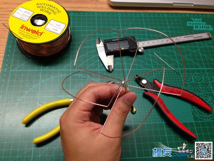

又做了一个IBCrazy推荐的base feed版本的cloverleaf
主要改进是天线末端弯出一小段,直接焊接到同轴缆的屏蔽网上。
优点:
1. 各个叶片几何角度可以控制得非常准确;
2. 耐用;
3. 美观;

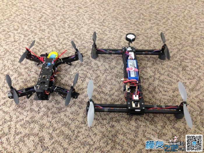

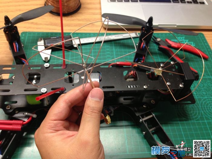

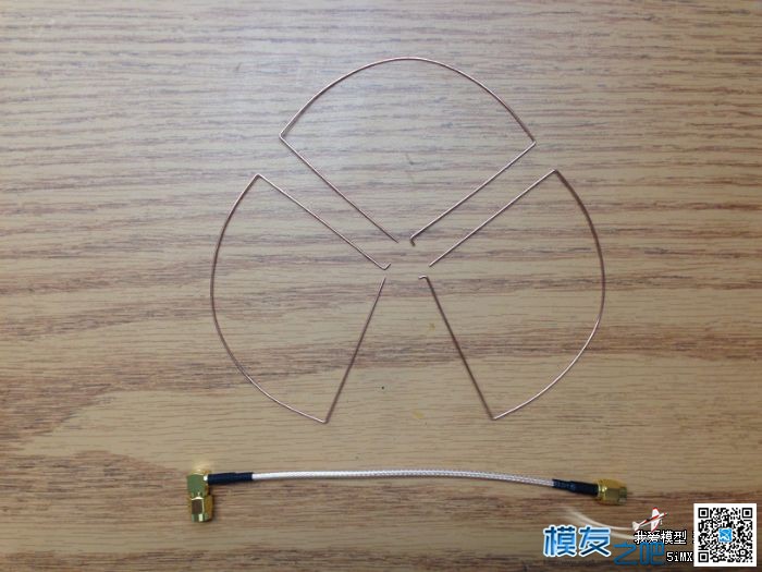

从5.8g转1.3g,自制一副 Cloverleaf Antenna 和 Skew-planar Wheel Antenna,俗称三叶草四叶草。主要参考IBCrazy和Rcexplorer的教程,效果不错。
下一步准备做个Helical,配合4 turn Cloverleaf,目标15+km。

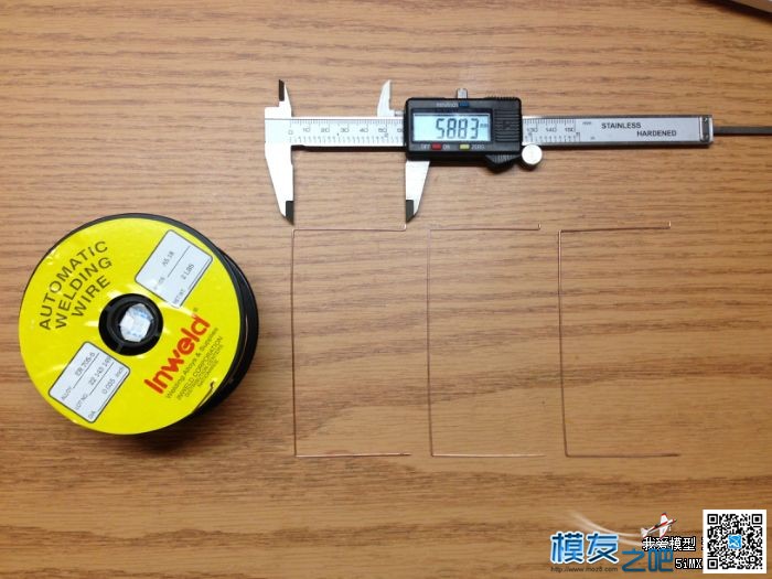

工作频率1320Mhz。0.8mm铜线,拉直铜线费了许多功夫。
短边1/4波长,长边1/2波长。
一个小窍门,测量时分别再加上1/2线径(0.4mm),弯90度后就能得到准确长度。
自制1.3G三叶草四叶草天线(图/文教程) 天线 作者:15731470927 1916

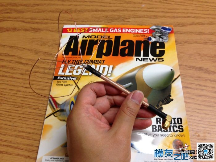

弯好三个叶片,SMA同轴缆RG316
自制1.3G三叶草四叶草天线(图/文教程) 天线 作者:15731470927 7749

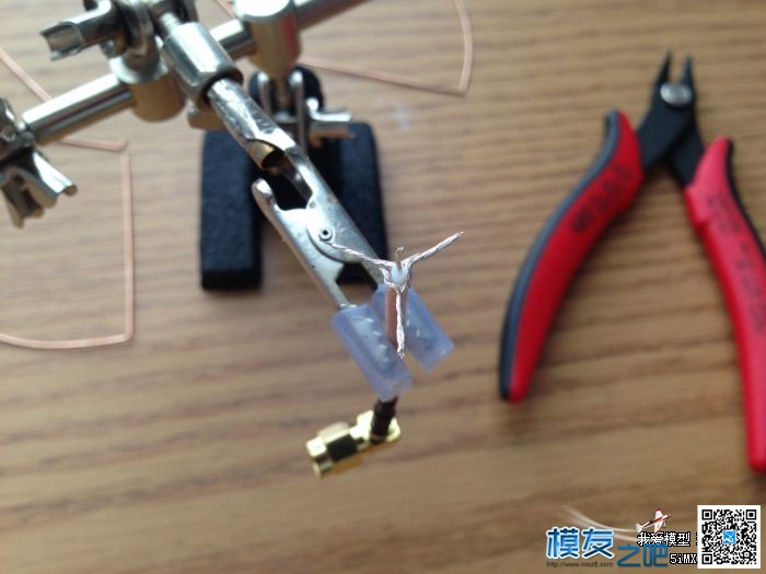

采用RCExploer的分叉连接设计,简单实用。
其实IBCrazy的直连设计更好更耐用,但是需要更粗的同轴缆才好操作。

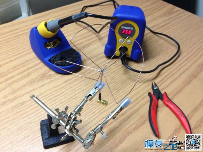

自制1.3G三叶草四叶草天线(图/文教程) 天线 作者:15731470927 6509
焊接定型,各叶面与水平面成45度。

发表于 2015-1-22 05:58:12 | 显示全部楼层
问一下!天线顶端~也就是三叶草焊接那能给个图吗??我看看怎么焊接的~~
