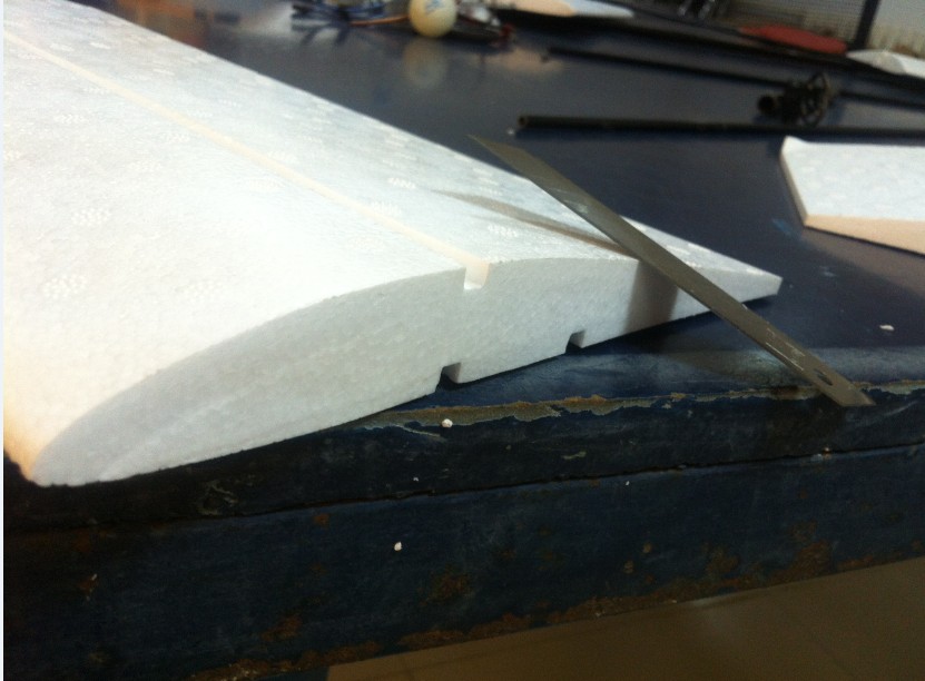

先展示下朋友的刀工 我是比不过的 在此感谢朋友的大力帮助
[ 原创 1680天行者制作过程 电池,电机,四轴,轻木 作者:别叫我气派 5282 原创 1680天行者制作过程 电池,电机,四轴,轻木 作者:别叫我气派 7293 原创 1680天行者制作过程 电池,电机,四轴,轻木 作者:别叫我气派 4991

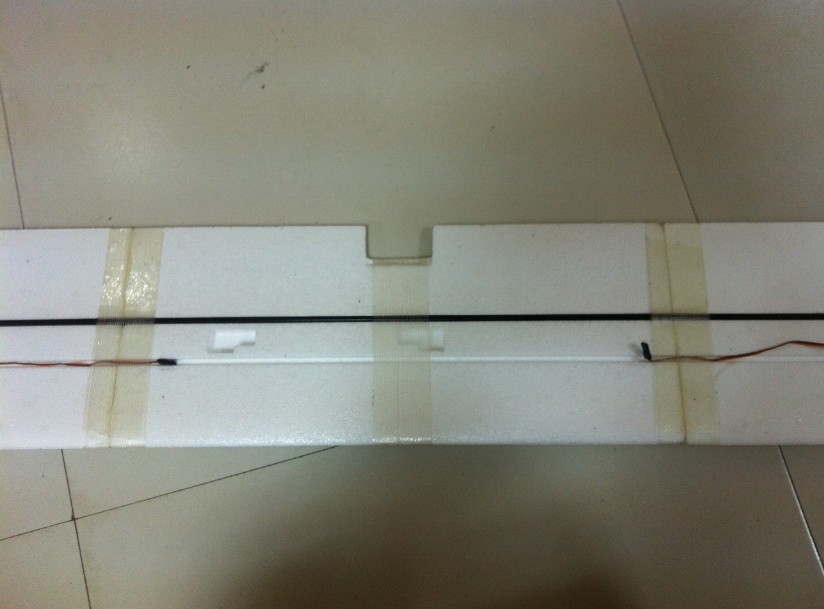

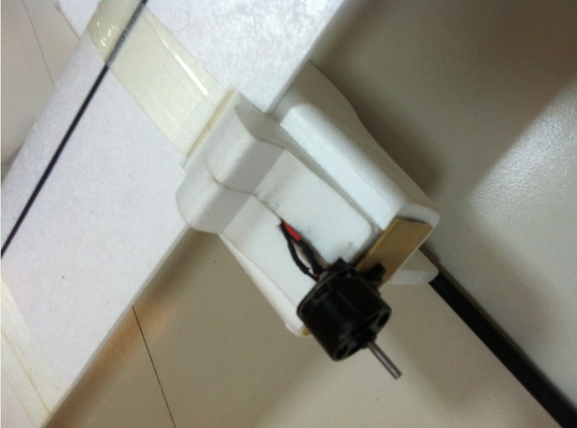

主机翼的完成    其实我觉得吧 真没有什么好演示的 大家应该都能做出来 哈哈   电机用的 是以前四轴上的XA 2814  900kv 后来改用9050三叶桨 推力还是不错的 电机座直接找个轻木片  装上去 热熔胶一打  OK
尾杆用的是朋友的鱼竿  很长 的那种鱼竿 一米可能还要多 刚刚好

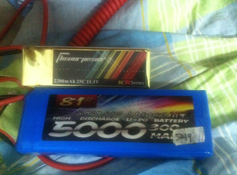

电池 要不就用5000的  要不就两块2200平联  一块2200是压不住机头的
