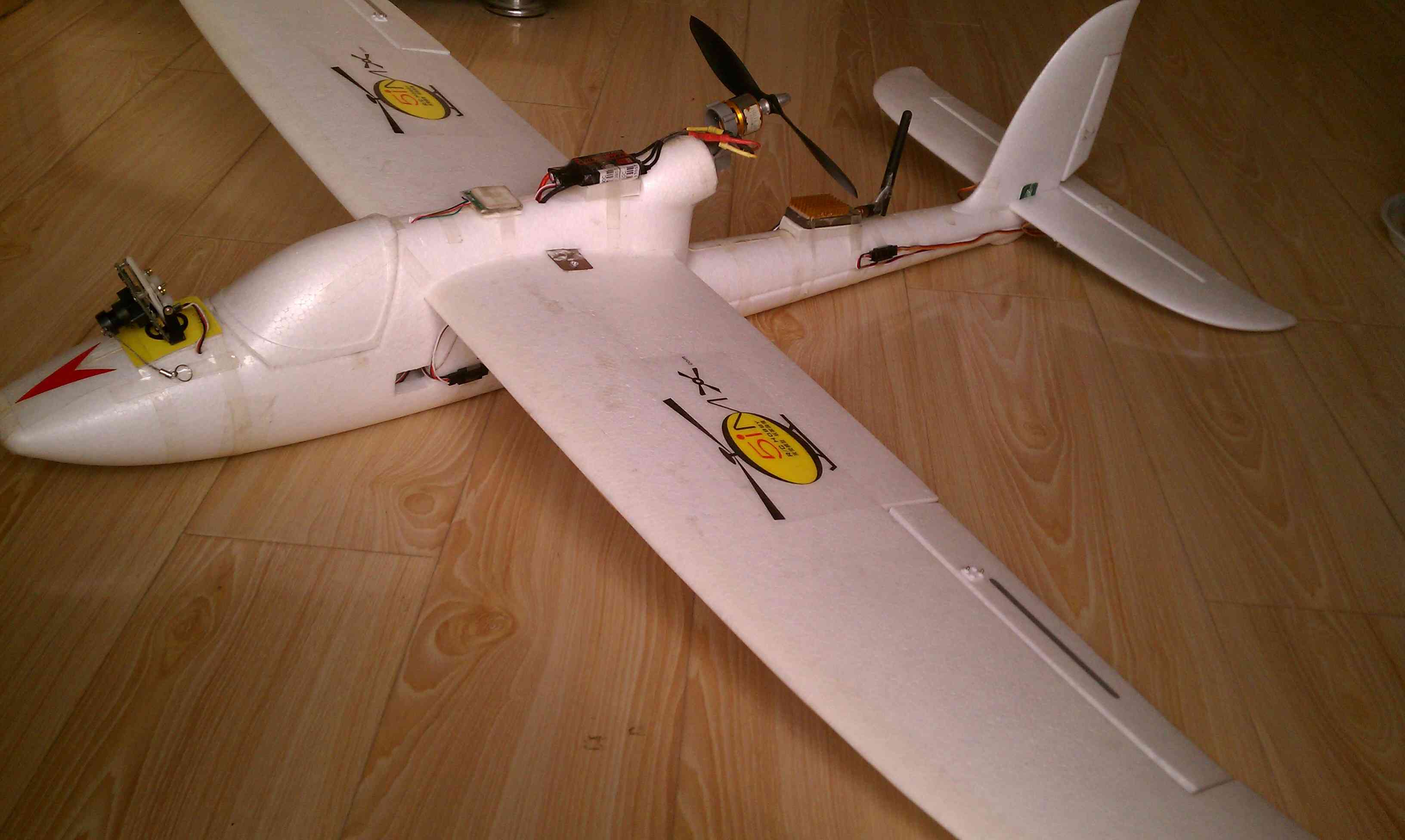

去年双十二网上做活动,买了个88元的冲浪者空机,后来便宜又买了个U1飞控,想做一个休闲的FPV机,说干就干,利用一个周末完成了组装和调试。
说说配置:
载机:1.4米冲浪者白板机(机翼对插结构,中间用覆铜板拉住,螺丝固定)
电机:XXD 2212 KV1400   (因为手头只有这个闲置的电机,将就着用,下次换一个好一点的)
电调:好盈 天行者40A 无刷电调
螺旋桨:8060 黑桨
飞控:U1加GPS
OSD:穷人OSD(与飞控共用GPS)
图传:伯通2.4G700mW
摄像头:索尼420线 CCD
舵机:鹰之舞 9G
由于图传是2.4的,所以接收机用的是天地飞72M,地面加了功放
U1飞控没有OSD功能,手头有一个闲置的穷人OSD,正好利用上了
遥控器改装了一下,做了个一体控,前段时间发过图片,这里就不重复了,链接在这里http://www.moz8.com/thread-13259-1-1.html
下面进入正题,下面是飞机详细的照片

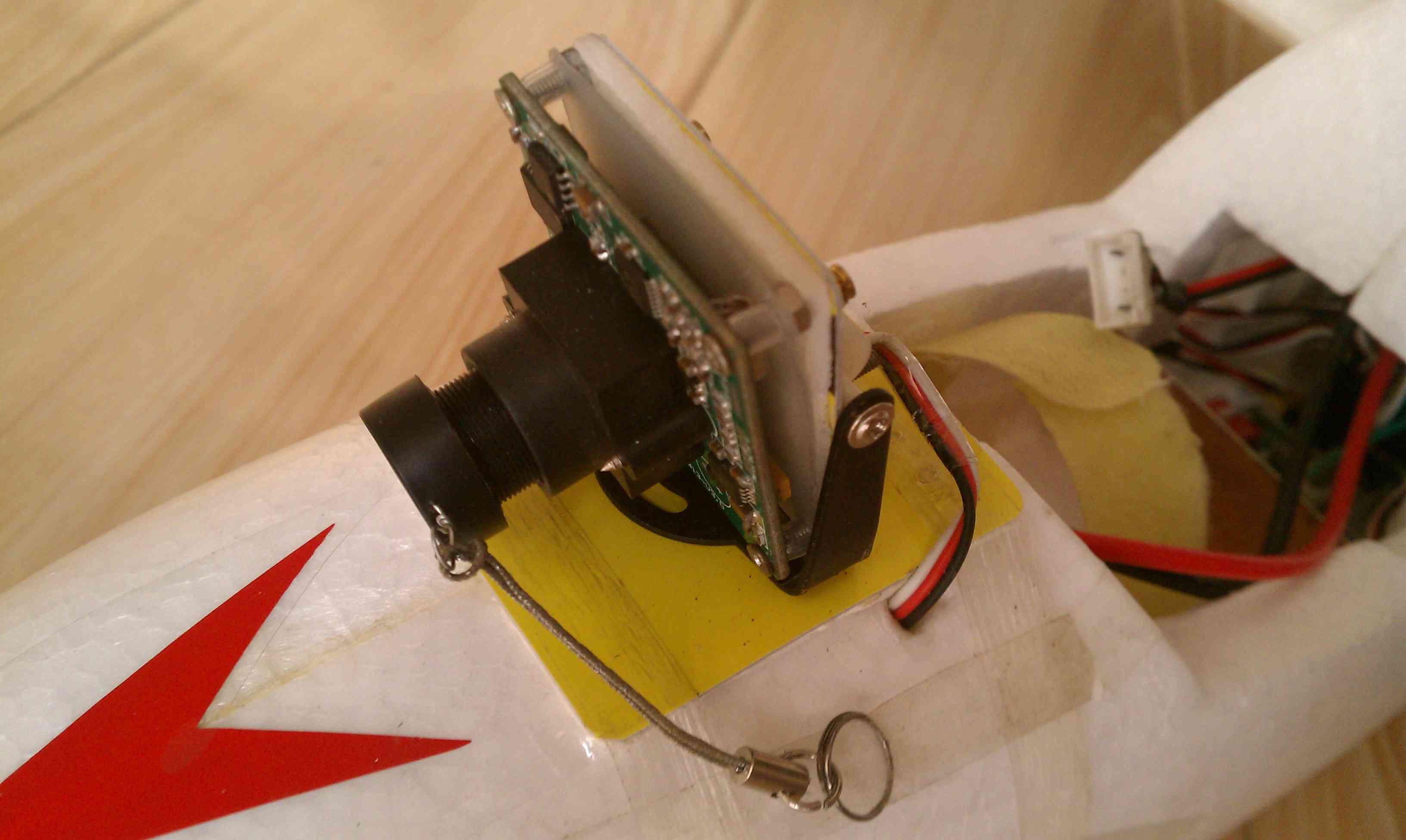

摄像头
80元冲浪者FPV装机 舵机,图传,飞控,电调,电机 作者:myself1820 1940
固定架,可俯仰

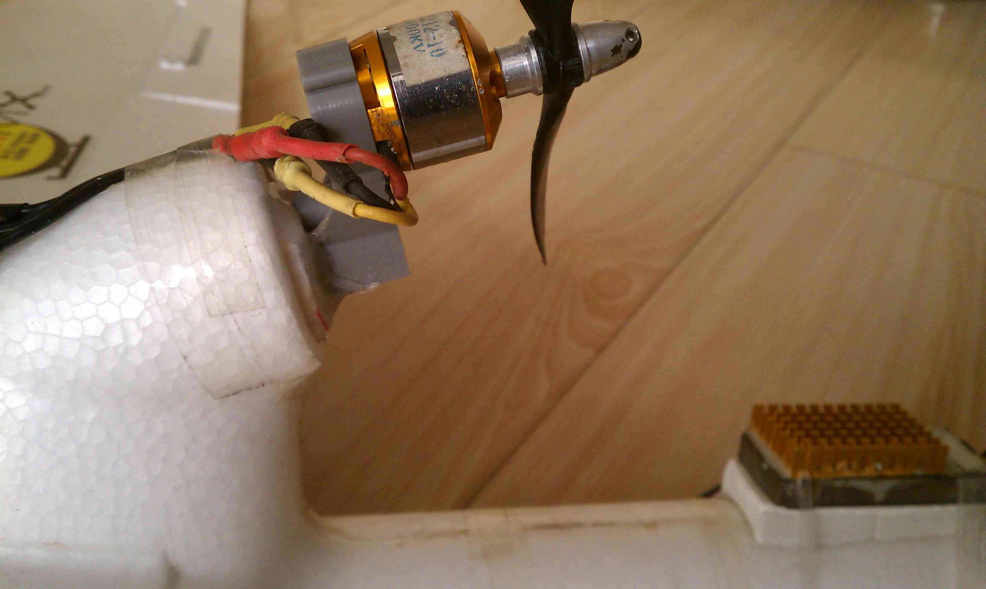

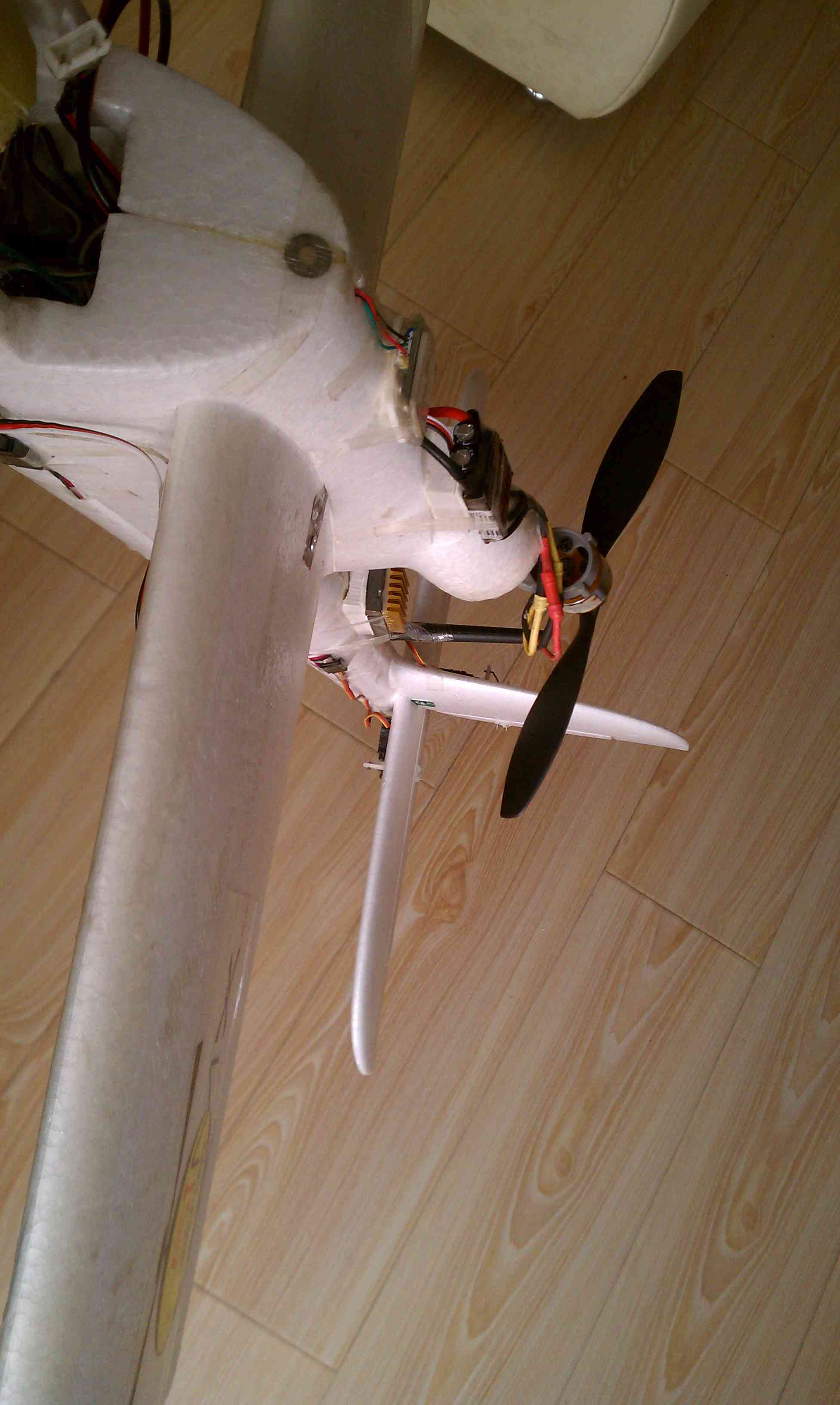

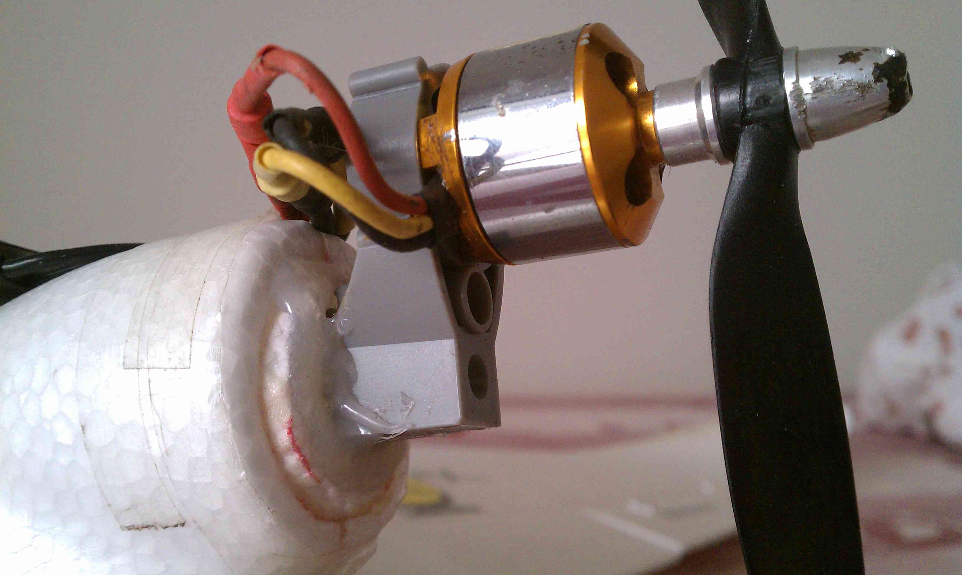

电机座加高
80元冲浪者FPV装机 舵机,图传,飞控,电调,电机 作者:myself1820 2331

电机座
80元冲浪者FPV装机 舵机,图传,飞控,电调,电机 作者:myself1820 5223
电机座

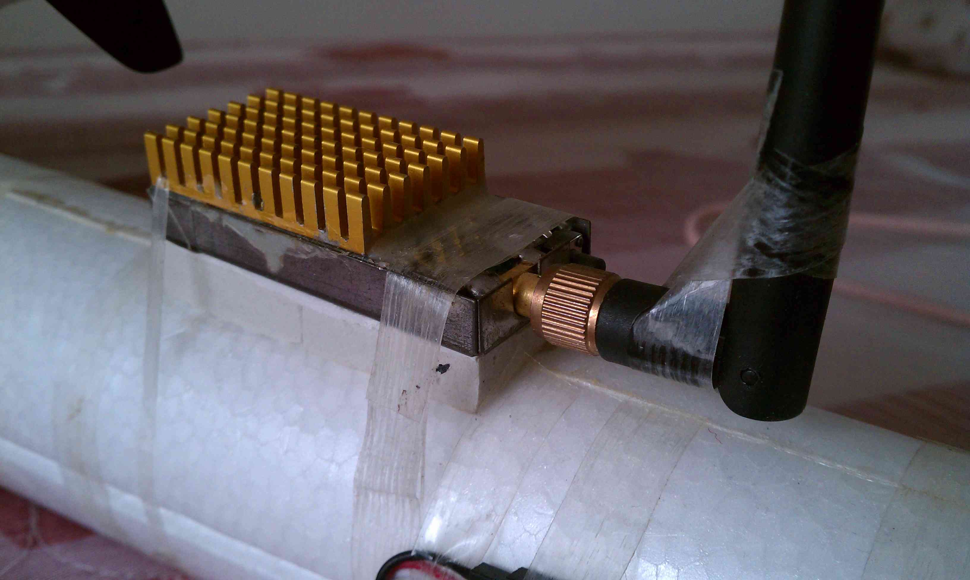

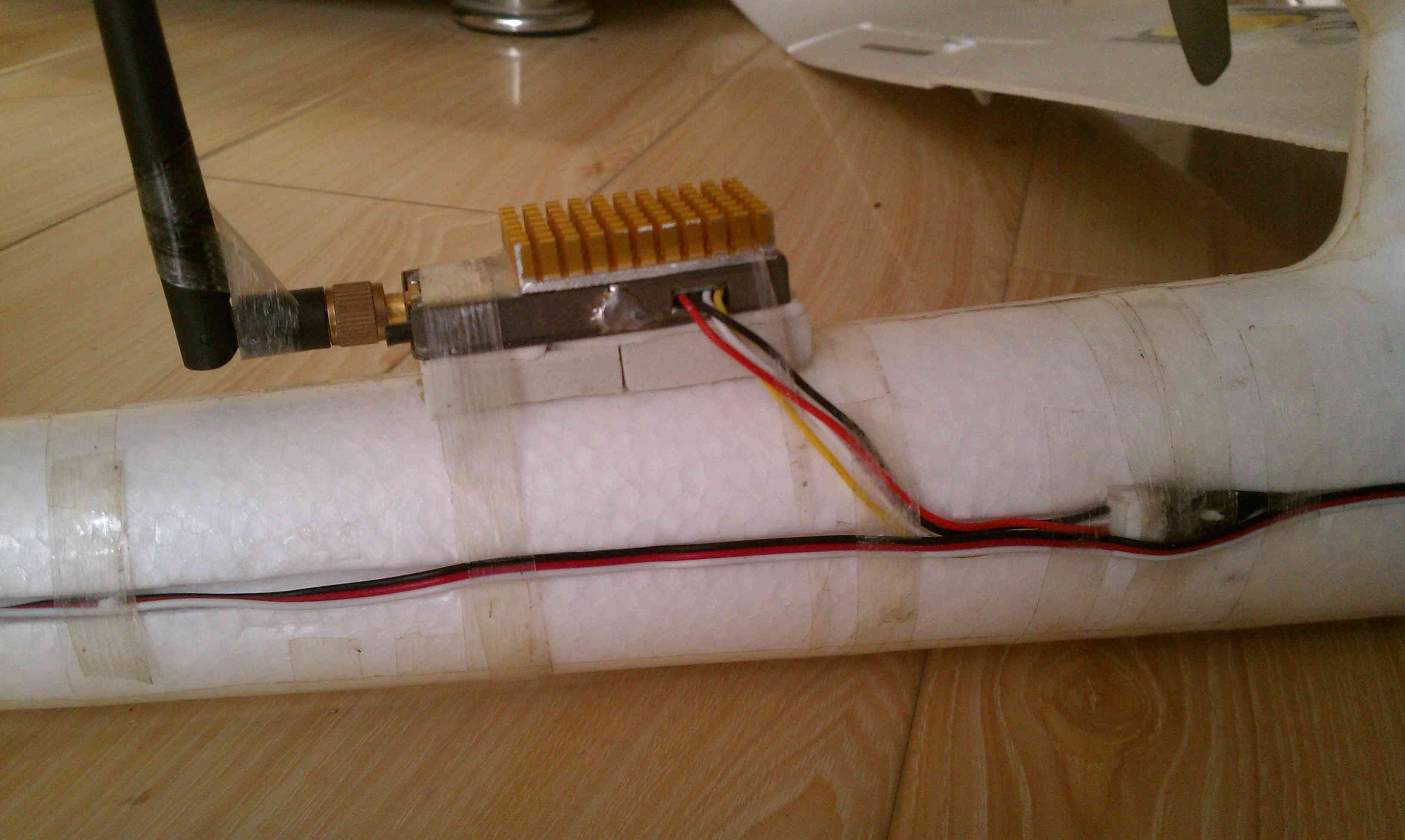

图传发射机

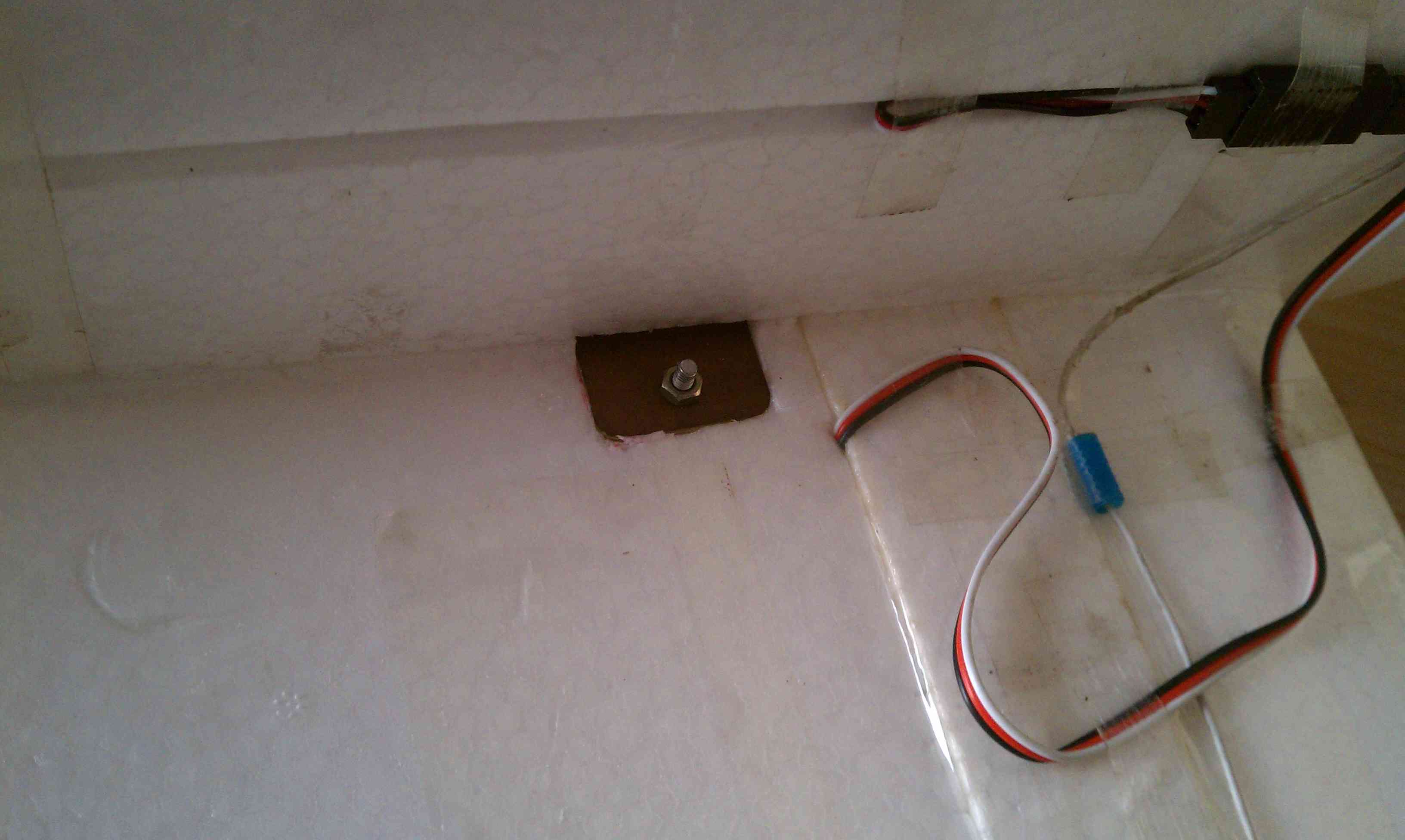

机翼固定
80元冲浪者FPV装机 舵机,图传,飞控,电调,电机 作者:myself1820 692

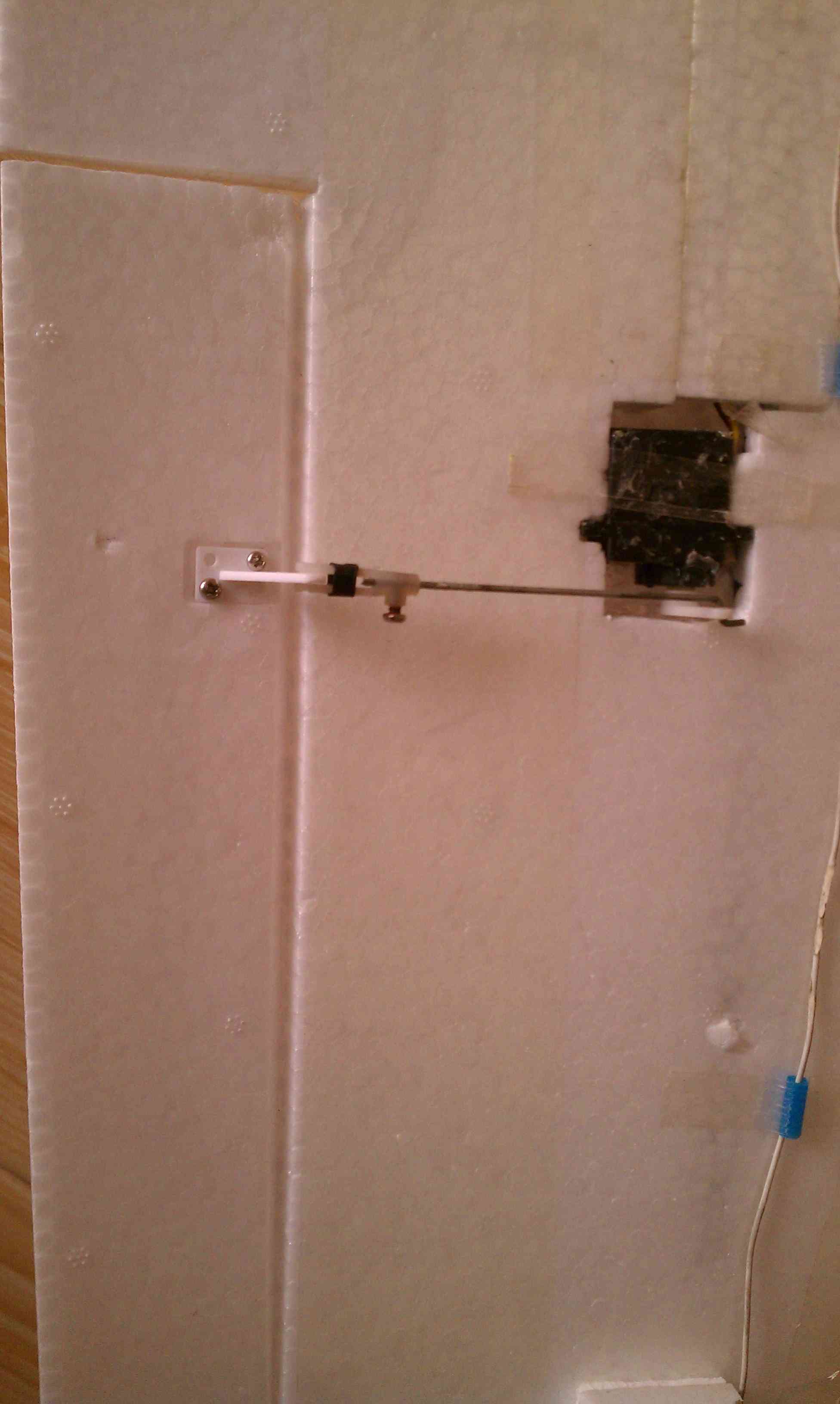

舵面安装
80元冲浪者FPV装机 舵机,图传,飞控,电调,电机 作者:myself1820 5429
方向舵机安装
80元冲浪者FPV装机 舵机,图传,飞控,电调,电机 作者:myself1820 7213
图传走线
80元冲浪者FPV装机 舵机,图传,飞控,电调,电机 作者:myself1820 182
图传走线

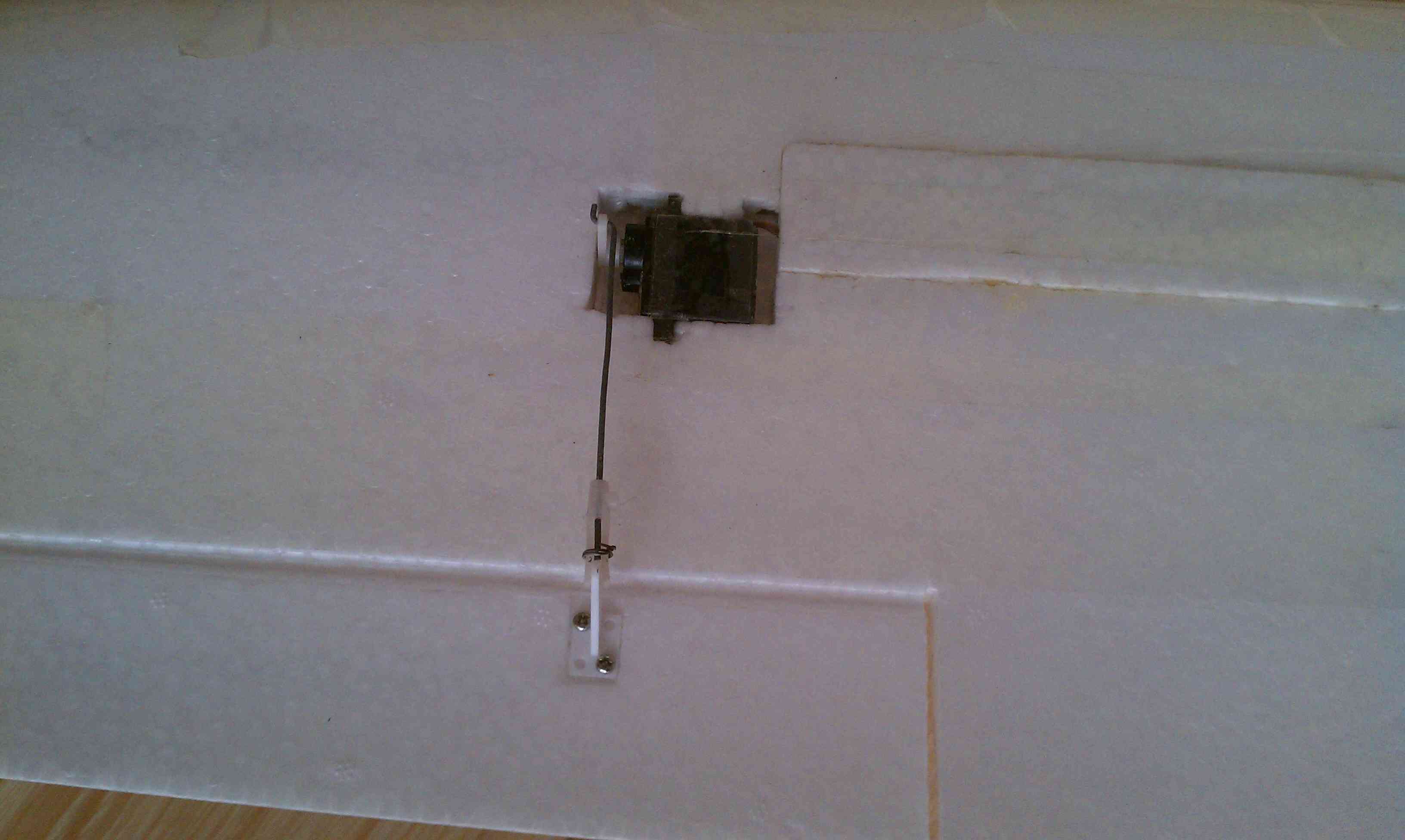

副翼舵机
80元冲浪者FPV装机 舵机,图传,飞控,电调,电机 作者:myself1820 5850

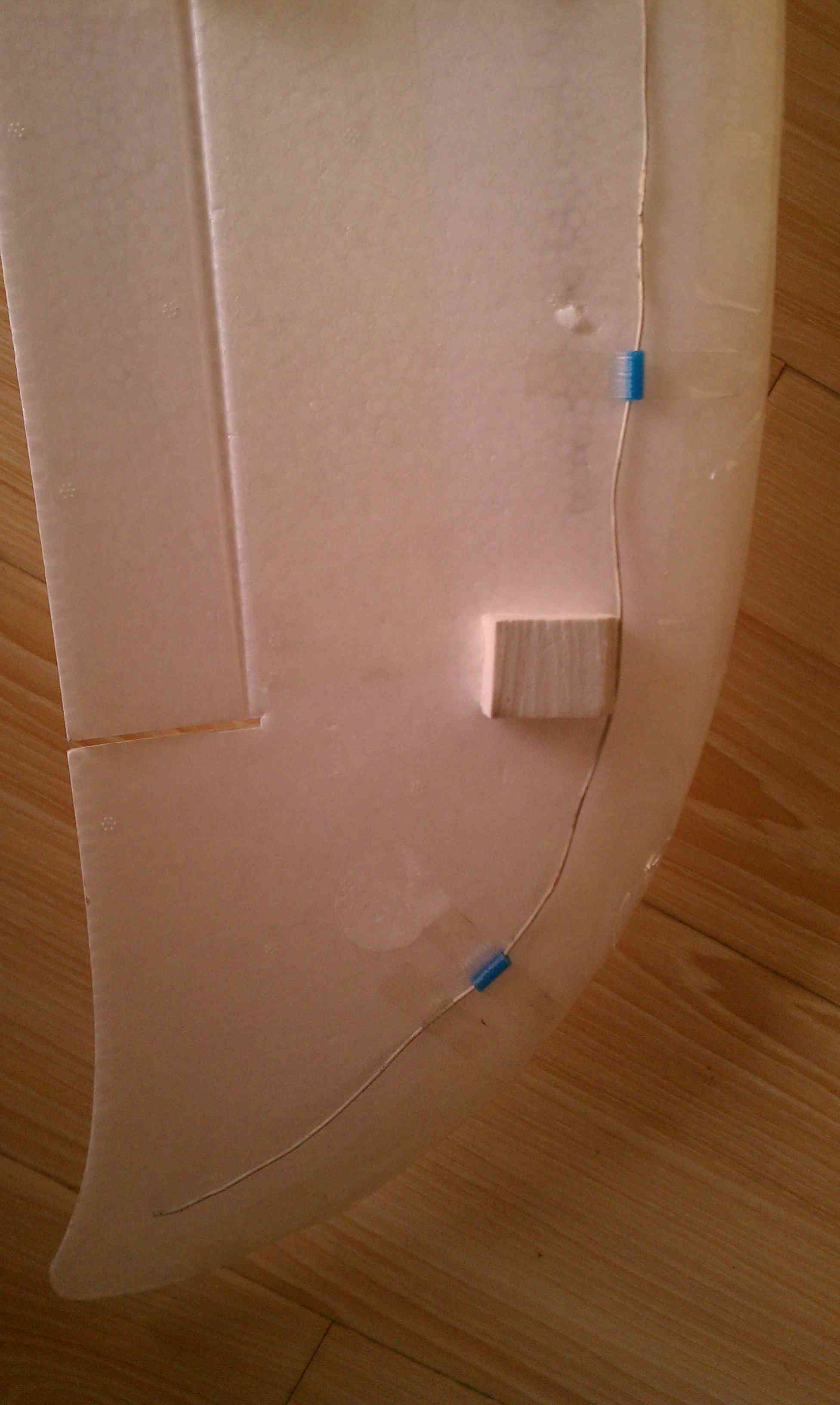

机翼防擦
80元冲浪者FPV装机 舵机,图传,飞控,电调,电机 作者:myself1820 1977

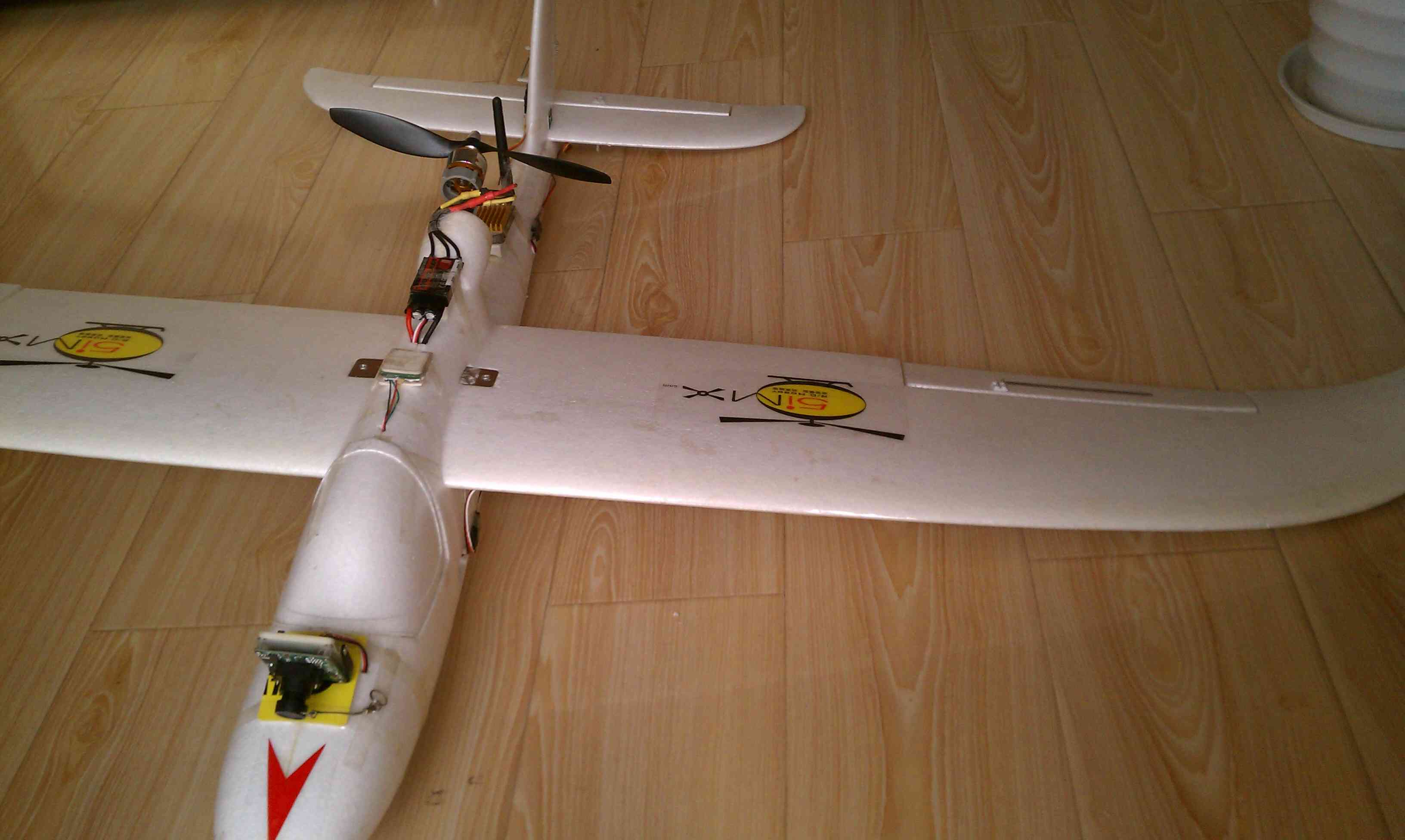

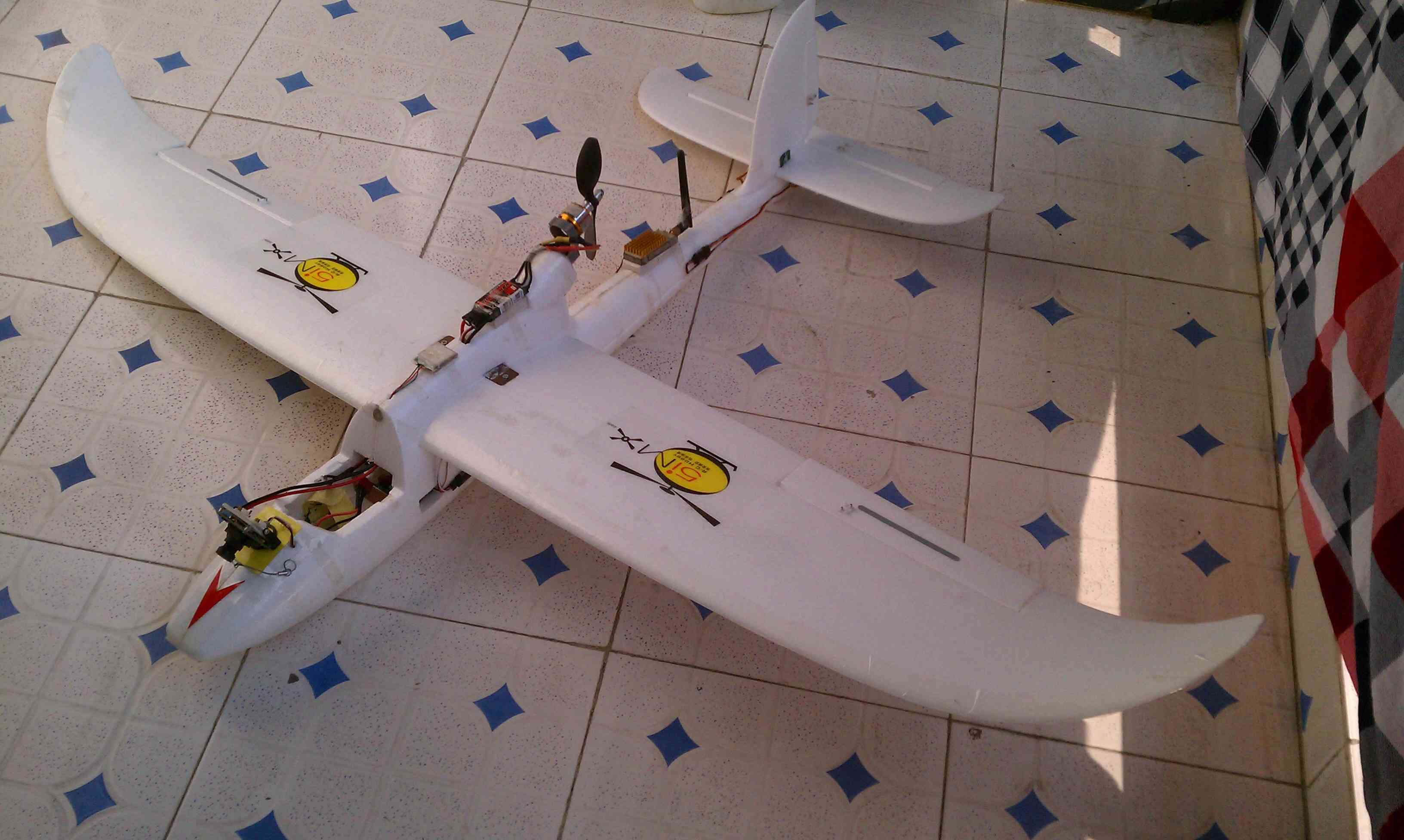

整机
80元冲浪者FPV装机 舵机,图传,飞控,电调,电机 作者:myself1820 3802

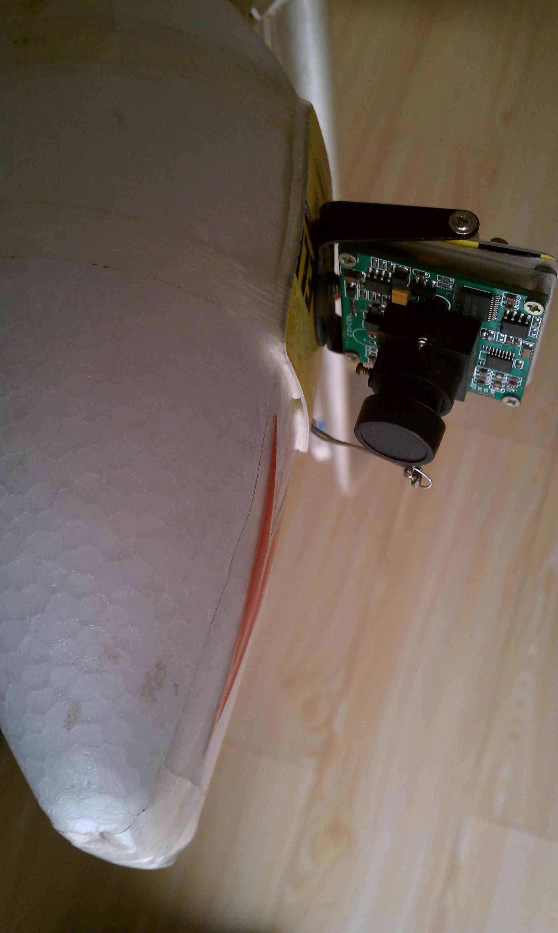

摄像头斜向下
80元冲浪者FPV装机 舵机,图传,飞控,电调,电机 作者:myself1820 8711

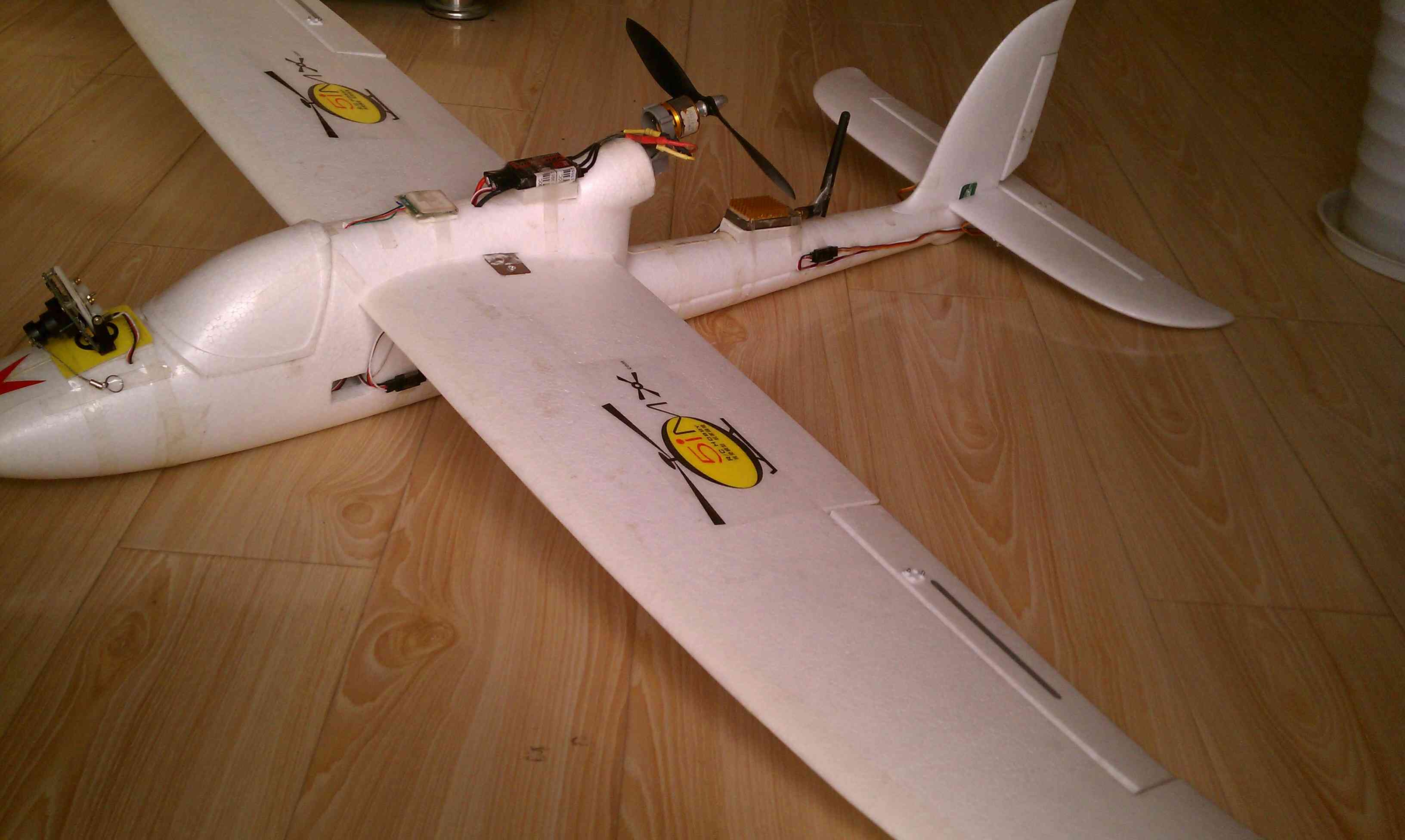

整机图
80元冲浪者FPV装机 舵机,图传,飞控,电调,电机 作者:myself1820 3362
整机图
80元冲浪者FPV装机 舵机,图传,飞控,电调,电机 作者:myself1820 8644
整机图
80元冲浪者FPV装机 舵机,图传,飞控,电调,电机 作者:myself1820 9037
电机座推力线

图传天线固定
80元冲浪者FPV装机 舵机,图传,飞控,电调,电机 作者:myself1820 2652
发表于 2014-1-25 11:53:50 | 显示全部楼层
不错,就是电机差了点,X1已经平民价啊,白板机,机翼有炭杆的吗?
发表于 2014-1-25 12:02:47 | 显示全部楼层
傻鸭 发表于 2014-1-25 11:53 80元冲浪者FPV装机 舵机,图传,飞控,电调,电机 作者:飞翔的橡皮筋 2587
又看见你了,你这头像太容易惹人注意了
发表于 2014-1-25 12:09:28 | 显示全部楼层
没做防干扰?电机插了。舵机也要用好的。
 楼主| 发表于 2014-1-25 12:23:51 | 显示全部楼层
傻鸭 发表于 2014-1-25 11:53 80元冲浪者FPV装机 舵机,图传,飞控,电调,电机 作者:myself1820 608
有碳杆,2跟6MM的碳杆,电机可以再换,很方便,呵呵
 楼主| 发表于 2014-1-25 12:26:20 | 显示全部楼层
emptjf 发表于 2014-1-25 12:09 80元冲浪者FPV装机 舵机,图传,飞控,电调,电机 作者:myself1820 899
没做防干扰?电机插了。舵机也要用好的。
这飞机所有的设备都用的是廉价的,本来目的就是休闲飞,如果哪天飞丢也不会觉得太可惜,所以没上好设备。至于抗干扰,目前没发现干扰的地方,已经试飞了一次,飞行性能不错,3300的飞半小时没问题
发表于 2014-1-25 13:41:07 | 显示全部楼层
myself1820 发表于 2014-1-25 12:23 80元冲浪者FPV装机 舵机,图传,飞控,电调,电机 作者:傻鸭 6310
好的谢谢。
